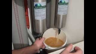

У себя магистральный фильтр вот так расположил:

Работа магистрального фильтра:
[Работа магистральных фильтров SL10" 5 мкм](http://www.youtube.com/watch?v=QULQFKK0VYo "Работа магистральных фильтров SL10" 5 мкм")
