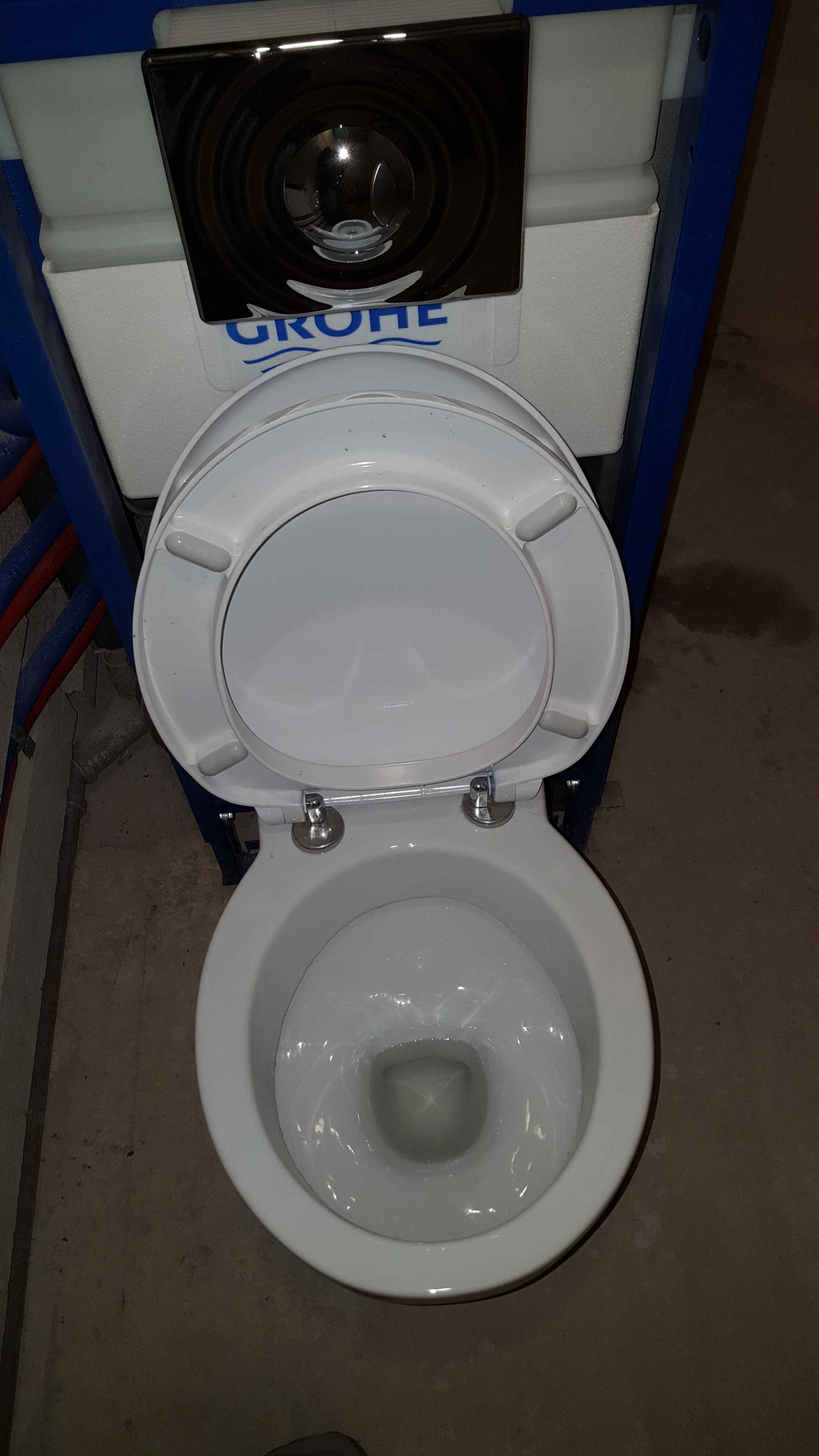

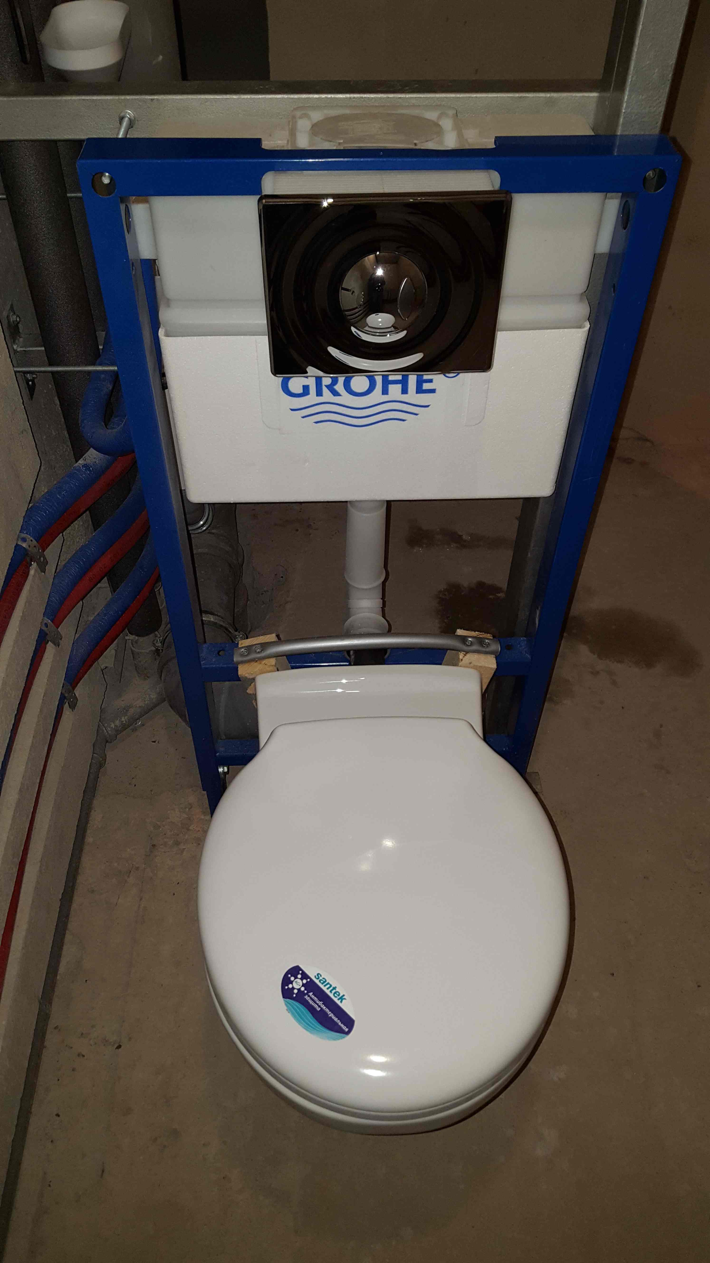

Доброго времени суток!
Планирую ремонт в новостройке, встал вопрос о выборе унитаза. Изначально хотели ставить инсталляцию, но сегодня на замерах выяснилось, что нижний край ревизионного лючка доходит до уровня ~102 см от пола (бетон без плитки), лючок находится с торца предполагаемой инсталляции, и поднять его возможности нет, т.к. там счетчики и отводы в самом низу.
Выхода из ситуации я вижу два: простой - подобрать инсталляцию приемлемой высоты (до 90-95 см), чтобы вписаться. сложный - перенести отводы и счетчики выше по стояку. Учитывая то, что дом новый, на гарантии и то что стояки стальные вариант кажется слабо-реалистичным.
Собственно, вопросы: 1) Подскажите, плиз, в сторону какого бренда инсталляций лучше смотреть, пока все что находил 110см+ 2) Возможно есть какой-то другой выход из ситуации, которого я не вижу...

Stam написал: Учитывая то, что дом новый, на гарантии и то что стояки стальные вариант кажется слабо-реалистичным.
Часто отводы совсем у пола и ничего - переносят.

Grohe Geberit Viega TECE

master.msk, Scotcher, спасибо! Искал готовое решение с унитазом и не натыкался на такие. Не подскажете ещё при подборе унитаза к инсталляции на что-то нужно обращать внимание кроме очевидного (расстояние и размер шпилек)?
