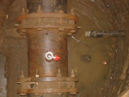

вот вот, у нас провели пластиковую магистраль 225 трубой, в колодцах сделали соединение черным металлом на магистрали в виде участка черной трубы, а по бокам фланцевые соединения на 8 болтах
(вид соединения сверху одного из соседних люков) немного уточню, пластиковая труба заканчивается по середине резьбы болтов и далее и дет черная металлич.труба
по середине черного участка трубы просверлили отверстие 32 мм. сверлили тяжело - инструмента не было, одна дрель умерла, пока дошли до нас - стесались губки патрона, вторая односкоростная макита не смогла рассверлить отверстие с 20мм на 30 мм. В результате, просверлили отверстие на 20 мм, а потом сваркой увеличили до 32мм. И вварили нашу резьбу 1 1/4. 32 мм отверстие сделали в виде исключения лишь 2 домам и 1 переулок, у которых уже стояла подобная резьба раньше! но для этого пришлось общаться с начальством фирмы, делающих работу и лично присутствовать. всем остальным поставили шаровые краны нонэйм и 20мм резьбы. На нее поставили наш вентиль 1 1/4 и затем пластиковыми фитингами (тоже нашими, собирали систему мысленно сами) подсоединили уже проложенную ниже трубу ПНД 40мм, идущую в дом. Что интересно, краны всем ставили сверху магистрали. При слабом напоре вода вообще будет поступать по каплям. Или это сделано в других целях?

если рядом есть электрические кабели, металлопластик под землей проводит блуждающие токи.
