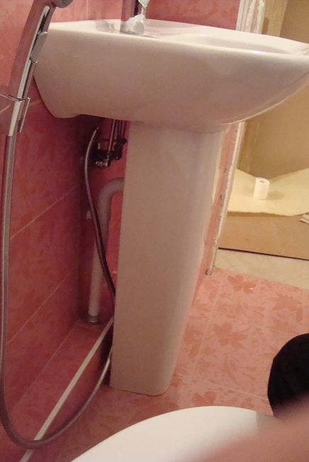

Kranoff написал : А потому проще погромить стенки и спрятать все трубы наффик, всё ясно Основы "евроремонта"
Хотите сделать все правильно-стройте стену из пеноблоков вдоль бетонной. Городить короба тоже не идеальный вариант. Покажите мне нормально сделаный короб?:)
Kranoff
Kranoff
Регистрация: 07.04.2011
Сообщений: 1376
17.08.2011 в 01:55:24
master.msk написал : Хотите сделать все правильно-стройте стену из пеноблоков вдоль бетонной
При достаточной площади санузла. А малогабариток море
master.msk написал : Городить короба тоже не идеальный вариант
Ну так и дома неидеальны. Тип дома. Материал стен. Отвод канашки. От этого зависит. Идеальное просто учтёт эти параметры, и может, например оказаться коробом:) Или ещё чем.
master.msk написал : Покажите мне нормально сделаный короб?
Ну вот, вполне себе прилично. Я за

Стена несущая как раз, межквартирная
master.msk написал : Больше. 7 см минимум.
Oleg34, может все и не так уж страшно? Стена бетонная, но не несущая? ;) А может она достаточно кривая, чтобы штробы уместились в штукатурке?:)
Как вариант. Пеноблоки толщиной 5 см. Вдоль стены. В них можно штрабить сколько угодно. Причем делать это будет легко и приятно, практически не имея никакого хорошего инструмента.:)
Если пеноблоки - проштробить снизу почти на всю длину, то не упадет ли верхняя часть стены из пеноблоков?

К сожалению нет фото. Стена несущая, железобетон

Oleg34 написал : Если пеноблоки - проштробить снизу почти на всю длину, то не упадет ли верхняя часть стены из пеноблоков?
Собираете канализацию, крепите к несущей стене, устанавливаете опалубку шириной равную толщине ваших пеноблоков, заливаете трубу раствором. На образовавшейся ступеньке возводите стенку из пеноблоков.

А я штробил, несущую стену в подъезд, правда она была кирпичной, штроба где то 100х100 мм вышла, спрятал туда канализацию и водопровод. Штробил перфоратором, три дня, соседи чуть не убили:)

Oleg34 написал : не упадет ли верхняя часть стены из пеноблоков?
Не упадет. Привязка к стене должна быть. Варантов много. Арматура например.
