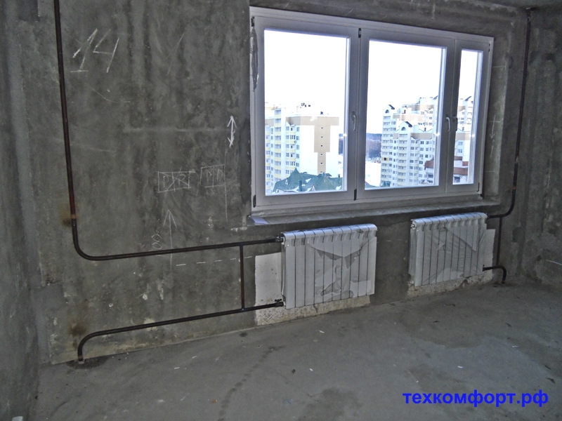

santex-SVAR написал : кому нужен такой длинный крокодил ?
соскучился по длинным , худым (ребристым) "крокодилам" : Н=300 межосевое .
техническая мотивация такого выбора :
  1. низкий поддоконник + заказчица будет утеплять пол примерно на высоту картонной упаковки (квартира на 1 этаже) - стандартный радиатор не влезал.
  2. растянуть радиатор на весь оконный проем (75-80%) - уменьшили высоту секции (теплоотдачу с каждой секции)
для продавливания 18 секций использовали диагональное подключение .
