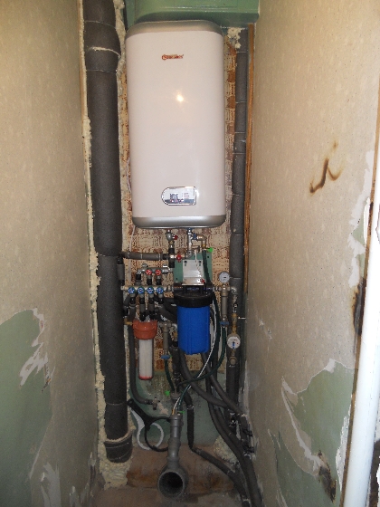

нужна теплоизоляция или нет, вопрос не стоит, нужна 100%, так же как и крепеж, и покраска стальных труб и гильзы при проходе через перекрытие и т.д.
хочу лишь добавить свои ощущения от неё, на днях закончил санузел по воде. чувствовалась не то чтобы сырость, но влажность в воздухе за все время работы, и там было чему потеть, много стальных труб по наружке, плюс стояки все открытые, все обернул и покрасил, не красил только каналью, её только обернул, теперь в воздухе чувствовалалсть сухость, наверное многим знакомо такое ощущение, когда в воздухе сухо, а прошло то всего 3 дня как там был последний раз. а эта влажность со временем конечно попортила бы стены из гипсокартона да и трубам она не сильно полезна...фото объекта ниже...
