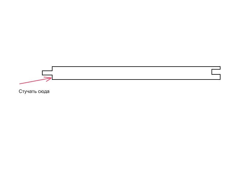

До настоящего дня укладывал только ламинат следующим образом: в дальний правый от двери угол укладывалась первая доска, причем "ПАПОЙ" К СТЕНЕ, так что бы можно было подстучать по "МАМЕ". Сейчас требуется уложить 10 м. паркетной доски, так вот в одной упаковке попалось руководство по укладке и там написано, что в дальний правый угол укладывается первая доска "МАМОЙ" к стене, и при необходимости подстукивать бруском с четвертью по "ПАПЕ". Как правильно уложить паркет? Можно ли его укладывать, как ламинат - папой к стене что бы иметь возможность подбивать по "маме"? Нужно ли проклеивать чем нибудь замковое соединение паркета? Какие тонкости, по сравнению с ламинатом, есть при укладке доски? Подскажите, сейчас доклеиваем обои и нужно делать пол.

Лучше делать как в инструкции написано. Брусок с четвертью деформирует только нижнюю часть доски. Поэтому не портится покрытие и щепки не лезут в паз.
Если стучать даже по нижней части МАМЫ, то может испортиться паз и следующую доску загнать станет сложнее.

Т.е. стучать нужно по папе?

Стукать надо под Папу. Четверть на бруске должна быть немного длиннее шипа папы. Брусок лучше дубовый, хватает на дольше.
