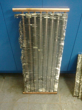

ROW111, книга интересная,еще раз спасибо. А пока подготовил для пайки еще один радиатор. (см.фото) Думаю,что надо загнуть пластины алюминия в одну плоскость и затем зачернить (любым способом). Получится сплошная плоскость с хорошей теплопередачей на трубки. Или не стоит-что посоветуете? И думаю, как соединить все радиаторы. Хотелось б покомпактнее, что бы меньше остекленения делать,как думаете? Обдумываю и алгоритм работы автоматики с возможностью переключения на отбор теплоносителя к разным потребителям.

biv56 написал : А пока подготовил для пайки еще один радиатор. (см.фото)
фотки ужаснули..

07.10.2011 в 08:49:28
4eh, ужас в чем,уточните?

07.10.2011 в 23:36:20
та все такое пожмаканное.. :(

07.10.2011 в 23:59:19
4eh,конечно пожмаканное,если эти радиаторы пилились пилой по дереву-другого способа не нашлось. Этого ничего не будет видно. Кстати, только что сбросил на общий форум нашу работу*светодиодный светильник(2х36)* Посмотрите,оцените.
