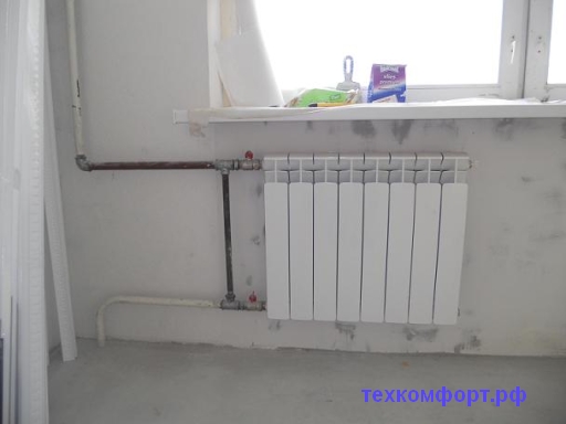

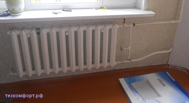

на фото с чугунием работа выполнена 4 года назад... обе фото работа мастеров из ЖЕКа.

Олегович написал : на фото с чугунием работа выполнена 4 года назад... обе фото работа мастеров из ЖЕКа.
На левой фото все понятно, а что не так с правой?

xtra написал : а что не так с правой?
просто некрасиво....можно было бы сделать симметрично, не обычный угол, а плавный длинный отвод с резьбами, и было бы как и внизу....но это ведь надо заморачиваться, ехать в единственный в городе магазин где это продается....

Олегович написал : просто некрасиво....можно было бы сделать симметрично, не обычный угол, а плавный длинный отвод с резьбами, и было бы как и внизу....но это ведь надо заморачиваться, ехать в единственный в городе магазин где это продается....
Главное чтобы грело! ) Скорее всего люди покрасят в белый цвет, завясят занавесками, поставят торшер в углу и забудут про это дело.

xtra написал : Главное чтобы грело! ) Скорее всего люди покрасят в белый цвет, завясят занавесками, поставят торшер в углу и забудут про это дело.
у каждого свои понятия об эстетике, и монтажника это волновать не должно, он должен все делать идеально, а заказчик сам решит ставить в угол торшер или нет...ведь красота интерьера складывается из мелочей....
