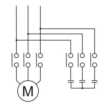

юра Т написал : порядка 100 мкф надо на такой движочек... плюс пускатель
Посмотрел эту таблицу, получается нужны 3 ёмкости по 100мкФ в звезду? Второй пускатель зачем? После запуска отключать ёмкости?
юра Т
юра Т
Регистрация: 25.08.2006
Сообщений: 13220
13.10.2011 в 22:16:34
NazAnd написал : Второй пускатель зачем? После запуска отключать ёмкости?
вместе с отключением двигателя, отключить ёмкости (иначе резонанс можно поймать)
NazAnd
NazAnd
Регистрация: 11.12.2009
Красноярск
Сообщений: 1066
13.10.2011 в 22:54:02
Такая схема?

юра Т написал : вместе с отключением двигателя, отключить ёмкости
а может кондеры отключать после пуска двигателя.я к тому что были случаи и не редкие что конденсаторы пробивало.за два года я их штук 8 заменил в трёх КУ.
NazAnd написал : Такая схема?
кондеры надо через автомат подключить. сколько кстати стоят такие конденсаторы?
нет. контакты (3 шт.) выше ответвления и всё

Alexiy написал : нет. контакты (3 шт.) выше ответвления и всё
То есть ёмкости просто наглухо прицепить к движку?

14.10.2011 в 21:50:38
компенсация реактивной (мощности) нужна всё время, пока движок (дроссель светильника и т.п.) включен. Когда выключен - таже должна отключаться
