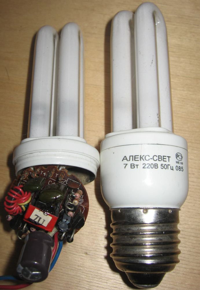

Alexiy написал : почему спираль в лампе перегорела? Очевидно, что из-за того, что режим работы газоразрядного элемента не соответствовал оптимальному.
а может просто выработал катод свой срок службы?
Alexiy написал : Другое дело - приспособить традиционную линейную люминесцентную трубку! Тут получаем реальную экономическую выгоду!
откуда выгода то, сколько труда надо вложить, арматуру еще надо для лампы, да и балласт от сберегайки расчитан максимум на те же 10000 часов, ведь там сделано всё возможное для удешевления

Нет, это чаще всего происходит из-за неправильной схемы зажигания - холодный старт и перегрев спиралей завышенным током (то есть, из-за отсутствия тёплого старта и плавного включения).

схема не неправильная, а кастрированная для экономии и маркетинговой политики. Лампы с плавным стартом идут в продажу значительно дороже.

Мне ещё не попадались RKK? которые выработали бы свой срок службы - либо перегорели через 2-6 мес с момента покупки (при эксплуатации по 0,5-5) часов в сутки, либо работают до сих пор. заявленные 8000 часов для энергосберегайки - это более 10 лет при 2 часах работы в сутки. КЛЛ в продаже появились менее 10 лет назад, следовательно, большинство перегоревших ламп не выработали свой положенный срок, а вышли из строя досрочно! Если у вас есть иная статистика в крупных масштабах - приведите её!
юра Т написал : арматуру еще надо для лампы,
ха-ха! Вот вся арматура:
Mиxа написал : трубку Т8 и прям на ее контакты припаял провода, ...замотал ХБ изолентой,
:p
юра Т написал : балласт от сберегайки расчитан максимум на те же 10000 часов, ведь там сделано всё возможное для удешевления
да, но электроника, если она в процессе работы сильно не перегревалась прослужит свои 30000-50000 часов, как обычно.

лет 7 назад у меня на работе поменяли лапы накаливания (60 и 75 Вт) на сберегайки (7 и 9 Вт) какие то самые дешевые, порядка двух тысяч штук, соответственно часть сразу не загорелись, часть выходила в первые месяцы жизни, перегорало конечно много, но по сравнению со старыми лампами всё равно в разы меньше, хотя старые лампы питались через диммер с плавным стартом и редко когда на полную, я ради интереса этот хлам немного потрошил, из сотни накрывшихся, штук 40 собрал, или примитивно перекидывая колбу, или меняя электролит(те лампы что изначально мигали)

Дык, а средний срок наработки на отказ какой? Вернее так - сколько времени наработали лампы до выхода из строя 10% от общего количества, 30% от общего количества, 50% от общего количества? Вот что интересно. И какова основная причина выхода из строя?
Кстати, у вас там нетипичные условия эксплуатации - плавное включение - статистика по стране будет совсем иная. При холодном пуске сильно страдают спирали.

ну примерно заявленное они и отработали в среднем(светили они по 14 часов в сутки), да и это не главное, главное что было светло, в отличии от внезапно перегорающих ЛОН
лампы такие, в них нет ни предохранителей, ни термистора, ни даже резистора по входу...
