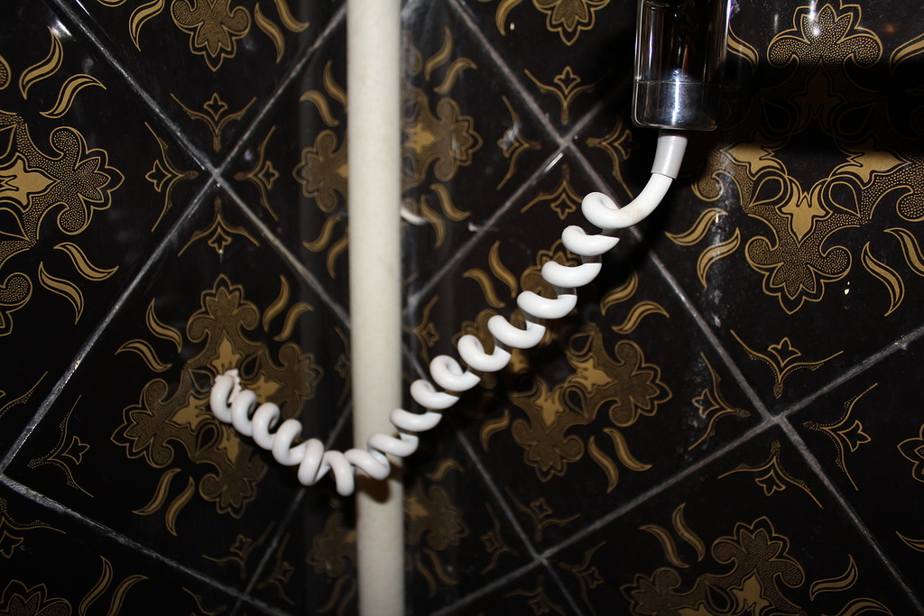

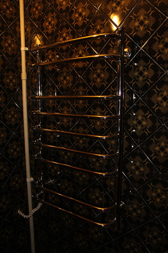

Поехал в эпицентр и купил за 1550 нержавейку полированную с нагревательным шнуром. легкий - не более 10-ти кг
Уже повесил, осталось подключить, - сделана дыра в стене ванной, надо теперь разобрать вилку и пропустить шнур в дыру, подвести проводку.
Через некоторое время- вывешу пару фото и выложу как работает.

Пока рано делать выводы, - пару лет отработает, тогда будем. Конечно после вылюченного 10-ть лет подряд сушителя, - все замечательно. Крепления на шестигранный винт, зажимающий один цилиндр (крепиться к сушителю на резьбу) в другом (крепиться через уступ - на стену). Такое крепление - требуют точного сверления дыр в стене. Сетевая вилка имеет выключатель, при установке - разобрал его, протянул кабель в стену (сверло 12ть мм), потом собрал назад.
Фото:
Крепление:
Шнур
Как выглядит вблизи
Анфас

softm написал : Крепления на шестигранный винт, зажимающий один цилиндр (крепиться к сушителю на резьбу) в другом (крепиться через уступ - на стену). Такое крепление - требуют точного сверления дыр в стене.
Такое крепление у всех современных водяных сушилок ...производитель Вашего сушила не стал "изобретать велосипед". А вообще полотенчик гарный! ..я думал, он меньшим будет
