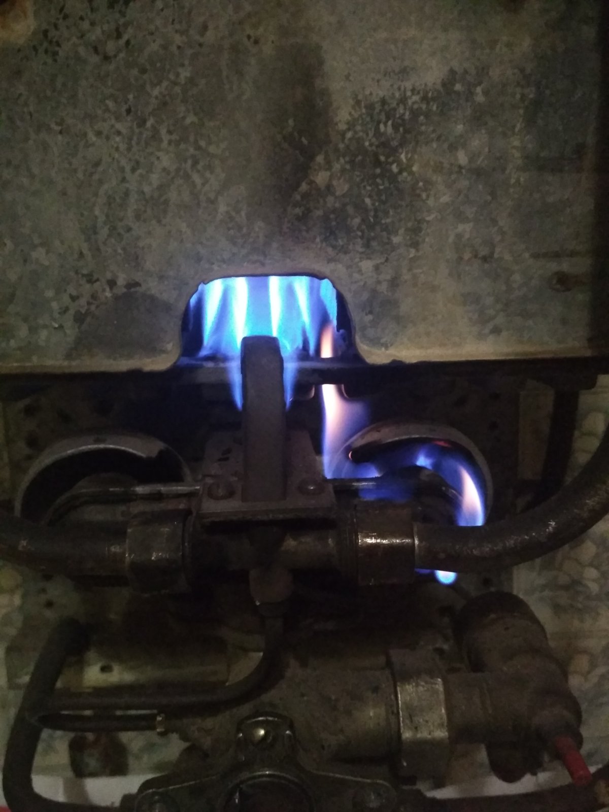

От газового узла отходит маленькая трубочка на пилотный (запальный) огонек, также к нему присоединена и ручка регулирования уровня газа. Когда шток двигается, открывается подача газа на горелку (её лучше видно на третьем фото, рядами такими). Вот что ещё за трубка большого диаметра уходит вверх от пилотного огня, я не знаю, у меня такой не было на моих колонках. А маленькая трубочка, которая перед пилотным огнем, это устройство безопасности, не даёт открыть газ на основную горелку, если не горит запальный (пилотный огонек).

Салина написал : Вот что ещё за трубка большого диаметра уходит вверх от пилотного огня,
С палец толщиной ,алюминиевая ? Это трубка датчика тяги .Если тяги нет ,то фитиль должен гаснуть .Заткните пальцем эту трубку , и огонь должен погаснуть .
Салина написал : А маленькая трубочка, которая перед пилотным огнем,
Это термопара .Когда она нагревается то удлиняется и открывает подачу газа на основную горелку .

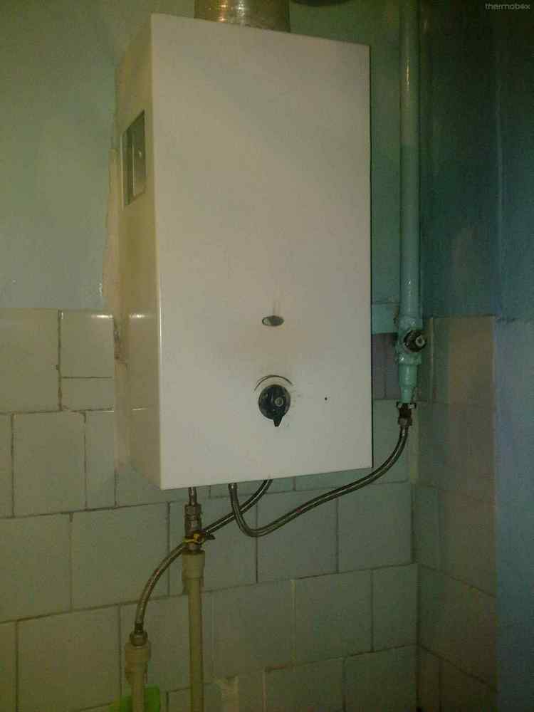

Доброго дня! проблема со старой газовой колонкой насколько я понимаю, огонь должен быть только на горелке руки из нужного места, но колонками никогда не занимался подскажите пожалуйста, как починить

22.10.2020 в 16:15:50
Проблема кроется в словосочетании "со старой газовой колонкой". Не надо лезть туда, там будет куча проблем, с которыми вы , по незнанию, не справитесь. Эта колонка своё отработала и превращать её в мину замедленного действия - не надо. Грубо говоря применИте ваши "руки из нужного места" для того, чтобы заработать денег на новую колонку и заплатить специалисту для установки её.

Николай_Ф написал:
Николай_Ф, Похоже газовый блок забит грязью и пылью.Газовоздушная смесь воспламеняется раньше времени.Надо промыть горелку водой. Давно не было профилактики. А так колонка зверь. Умели делать надежно на десятилетия.
