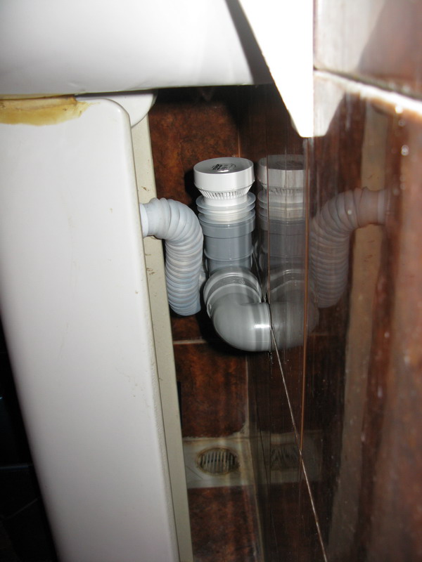

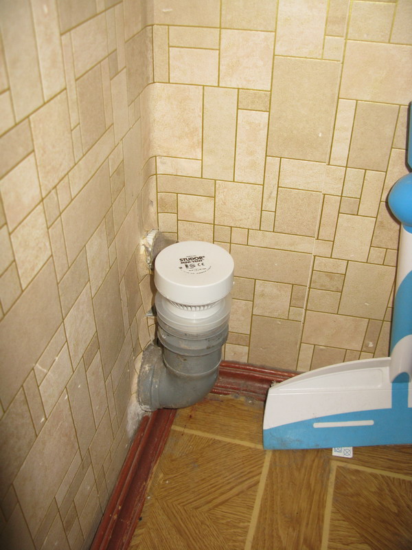

08.06.2010 в 13:02:12
Makarone написал : Поставьте на этой линии тройник и вк
Вчера ИМЕННО таким способом я решил аналогичную проблему. Там, где слив раковины, вынул гофру канализационной трубы слива из стены, вставил горизонтально отвод 90 градусов, в него тройник. В верхнюю часть вставил хороший американский воздушный клапан на 50 мм. В горизонтальную часть тройника,- слив. Проблема решена! Если непонятно,- могу выложить Фото.

08.06.2010 в 15:06:52
Вот,- фотографии:
