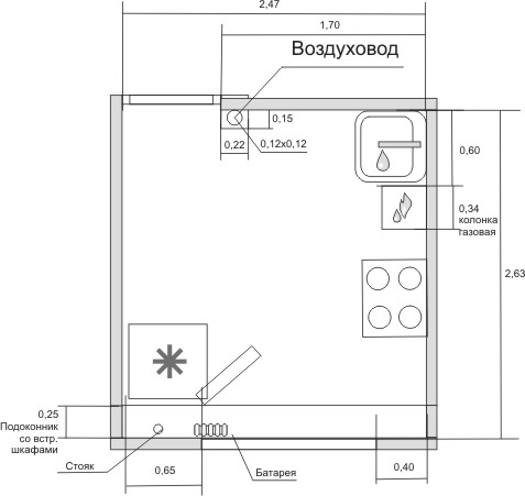

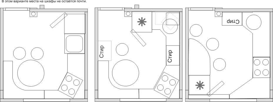

У нас "двушка", план - почти как у предыдущей, но санузел уже совмещённый. Кухня граничит со спальней дочери, так что объединить кухню с залом не получится. Исхожу из того, что есть. Я как-то прорисовывала варианты... Вот парочка навскидку - и план к ним. Теперь понимаю, что рациональнее не привязываться к батарее, а перенести куда-нибудь. Основная проблема - расстояние от стены до окна. У родителей оно больше там, где плита - и с холодильником нет проблем. Кроме того, они оригинально решили вопрос с маскировкой колонки. (чуть позже фото вышлю) А у нас холодильник - как бельмо на глазу. Или торчит напротив двери, или (если слева от двери ставить) мешает делать угловой вариант. Угол получается глубокий и пустой. И стиралку непонятно, куда втиснуть. В общем, смотрите сами:

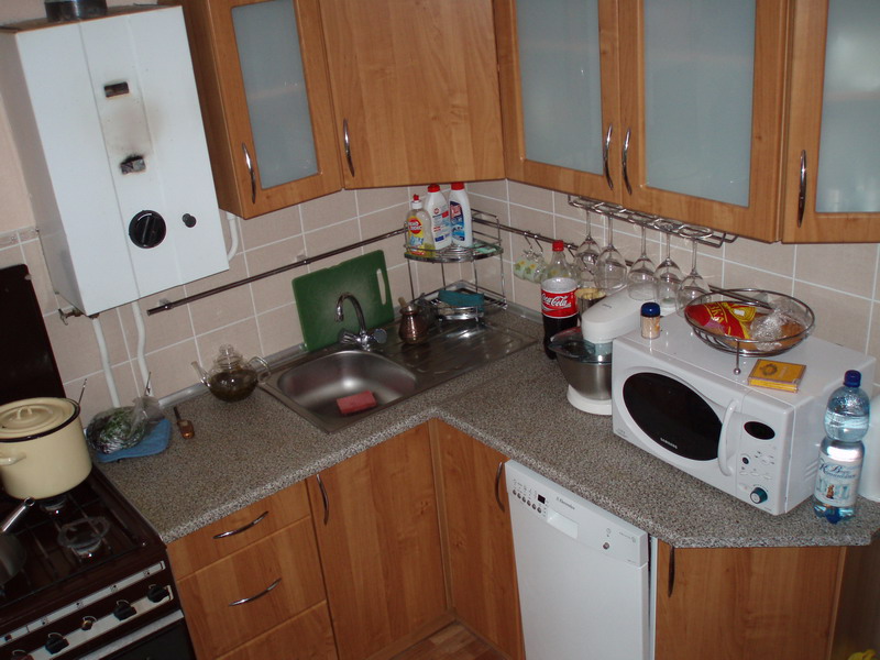

27.08.2006 в 12:59:14

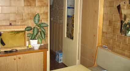

Просто покажу как у меня получилось. Слева от плиты есть еще один шкафчик 30 см. Плюс не забывайте о "холодильнике" под подоконником - довольно много места. Нормальный холодильник, к сожалению, находится в прихожей.

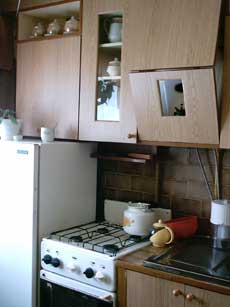

А стиралка где? И как угловые шкафчики - удобны в использовании? Обычно труднодоступные места со временем превращаются в хламосборники... И ещё - может, кто знает:
1) Я хотела стеновой панелью трубы закрыть, а в некоторых фирмах говорят, что с газ. плитой стеновые панели не ставят... А в некоторых - берутся поставить... В чём причина их сомнений?
2) Я не видела холодильников уже, чем 60 см. Глубина, кажется, тоже 60... А нет каких-нибудь помельче? Устроил бы широкий, но неглубокий: так удобнее. Можно, конечно, под окошко низкий загнать (дом панельный, встроенного нет) и морозильную камеру низкую туда же, а сверху закрыть столешницей-подоконником. Но мне показалось, что в низком места как-то мало... И доставать не удобно, к тому же. А это фото показывает, как можно с колонкой поступить: по требованиям газовщиков фитилёк должен быть виден, так ему дырку прорезали. Когда колонка не работает - дверка опускается и висит горизонтально, а когда работает - фиксируется в таком положении, как на фото. Сейчас схожу другую стенку сфотографирую:)

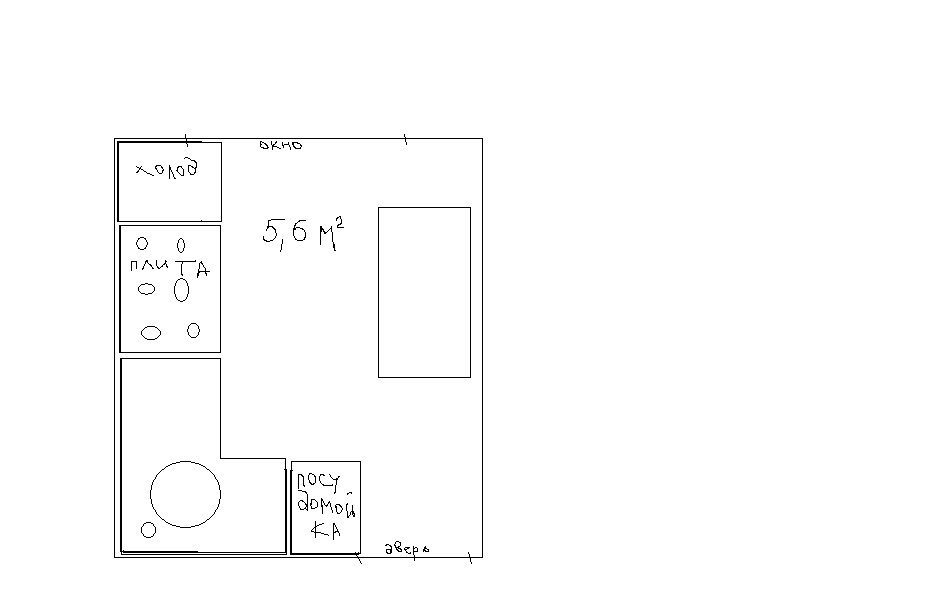

Один в один такая же кухня. Стоят: начиная слева от окна: холодильник полноценный 3-камерный, 6(!)-комфорочная газовая плита (между ними лист ламинированной ДСП, это тут в другой ветке уже обсуждалось), дальше столешница, угловая мойка, столешница, посудомойка, дверь. Над столешницой по всей длине шкафы, над плитой вытяжка. По другой стене - стол. У окна свободно. За столом - 3 человека нормально, четверо уже много. Единственная ваша сложность - это колонка. У меня в квартире ее нет. Но по моей компоновке, она бы висела над плитой. Надо просто перевесить ее, вместо одного из шкафов, в моем случае я бы ее повесил над посудомойкой, у двери. Посмотрите ГОСТы, какие там есть допуски по установке колонок. Но сложностей быть не должно, я у мамы в квартире, вообще ее в ванну перевесил. Газовщики сказали, что так нельзя, но в квартире, в которой я жил до этого, она была установлена в ванную изначально, т.е. при строительстве. У мамы висит в ванной уже года четыре, тоже никаких проблем. Схему набросал, если будет интересно, фотки сделаю.

28.08.2006 в 12:47:38
Не, над плитой не надо, это я видимо, плохо выразился. Я написал, что там где на фотках колонка, у меня плита стоит. Над плитой надо вытяжку ставить или хотя бы воздухоочиститель.
По поводу окна. Открыванием можно пожертвовать. Главное, чтобы оно немного приоткрывалось, чтобы мыть его можно было. А для проветривания можно открывать вторую половину. В таких кухнях, как наши, все равно где-то надо компромисс искать. Не так важно, мне кажется, чтобы обязательно две половины окна, обязательно настежь открывались. Зато компоновка кухни оптимальная получается именно, если мебель с противоположного двери угла расставлять. Постараюсь не забыть сегодня-завтра сфоткать кухню.
