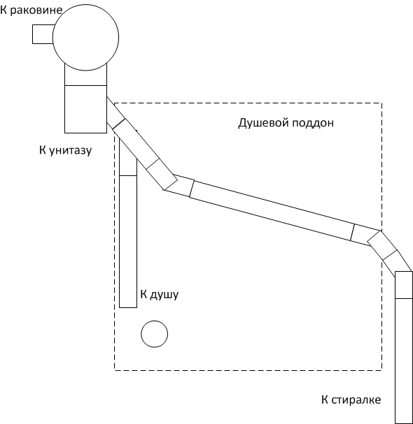

2 этаж из 5, но днем в будний день риск слива сверху минимальный, так что перебрать стояк если можно обойтись без работы у соседей, вполне реально. (в принципе несложно даже обойти три квартиры чтобы попросить не пользоваться, благо у всех там по три стояка).
  1. все-таки Вы тоже считаете, что это можно сделать без залезания к соседу внизу?
  2. ясно
  3. тоже ясно в том то и дело, что уже разные горе-сантехники не видят криминала в сделанном. А хорошие сантехники все заняты. Видимо придется мне самому с рабочими переделывать. А реально сделать по заочным консультациям? Ну по фотографии и по общему плану с размерами рассчитать конкретные трубы и отводы? Потому что собрать то их не так уж и сложно.

что там омжно прееделать без соседа снизу? горловина трубы не даст ничего нового установить.ее можно либо просто спилить,но придетя нижнюю разогревать и делать новую горловину, либо,раздолбив СИЛЬНО ниже- ставить двураструбную муфту- и таким образом опускать квартирный тройник

alex7912 написал : я понял что душевой поддон поднимется где-то на 25 см и тогда проблема с пространством будет решена. Правда я не понял как сделать доступ к сифону. Достаточно ли будет такой высоты чтобы подлезть под квадратный поддон 90х90
А нельзя ли сделать слив от поддона не по задней стенке а по передней части поддона. тогда и доступ будет, в случае чего, и угол входа этого слива в трубу, диаметром 110 будет такой, как надо? и трасса слива из стиралки уменьшится.

ma-masha написал : А нельзя ли сделать слив от поддона не по задней стенке а по передней части поддона. тогда и доступ будет, в случае чего, и угол входа этого слива в трубу, диаметром 110 будет такой, как надо? и трасса слива из стиралки уменьшится.
кстати да. Мне такая мысль в голову не приходила. Завтра посмотрю еще раз по месту. Спасибо!

Можно, наверное, еще и с левой стороны слив сделать, поближе к стояку. но не знаю, нет ли каких-то засад при такой компоновке. Нужно с профи посоветоваться.

я приехал,посмотрел. в ванных нет и не планируется толстой стяжки- толко "наливайка" на перекрытие. поэтому получается все высоко. но не страшно- нужно толко поменять тройники канализационных стояков на крестовины.
но я ошибся- такой крестовины,как я опсоветывал не бывает- влево и вправо и прямо- сотка. поэтому берем двухплоскостную - сто на сто на сто и сверху ставим тройник ан раковину- это про ближний санузел.

если я правильно понял то в стояки врежу крестовины с помощью муфты
к п.4 в 1 посте крестовину двухплоскостную правостороннюю 110/110/50 ø 90° ко 2-му пункту, а если попробовать сделать примерно так с одно двухплоскостной крестовиной в стояке?
