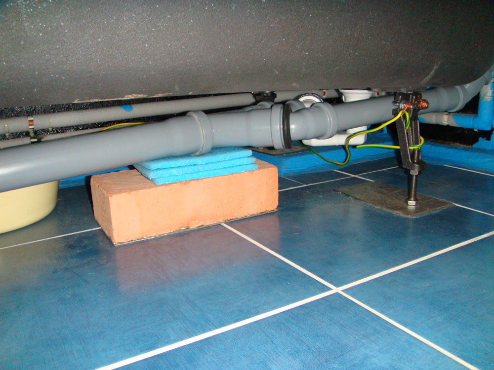

AcidGreen написал : Ванна должна быть установлена из расчёта, что верх борта ванной будет на высоте 60 см от пола, но при этом болт ножки ванной необходимо выкручивать на максимум, то есть так, что концевой срез, торец, болта будет находится вровень с верхней плоскостью крепежа. Мне кажется так делать не безопасно, но другого выхода, чтобы поднять ванну на необходимую высоту при помощи только лишь ножек нет.
У меня высота 62 см. Металлическая пластина важнее на кирпиче, чем на плитке, так как плитка тверже кирпича, если она правильно положена.

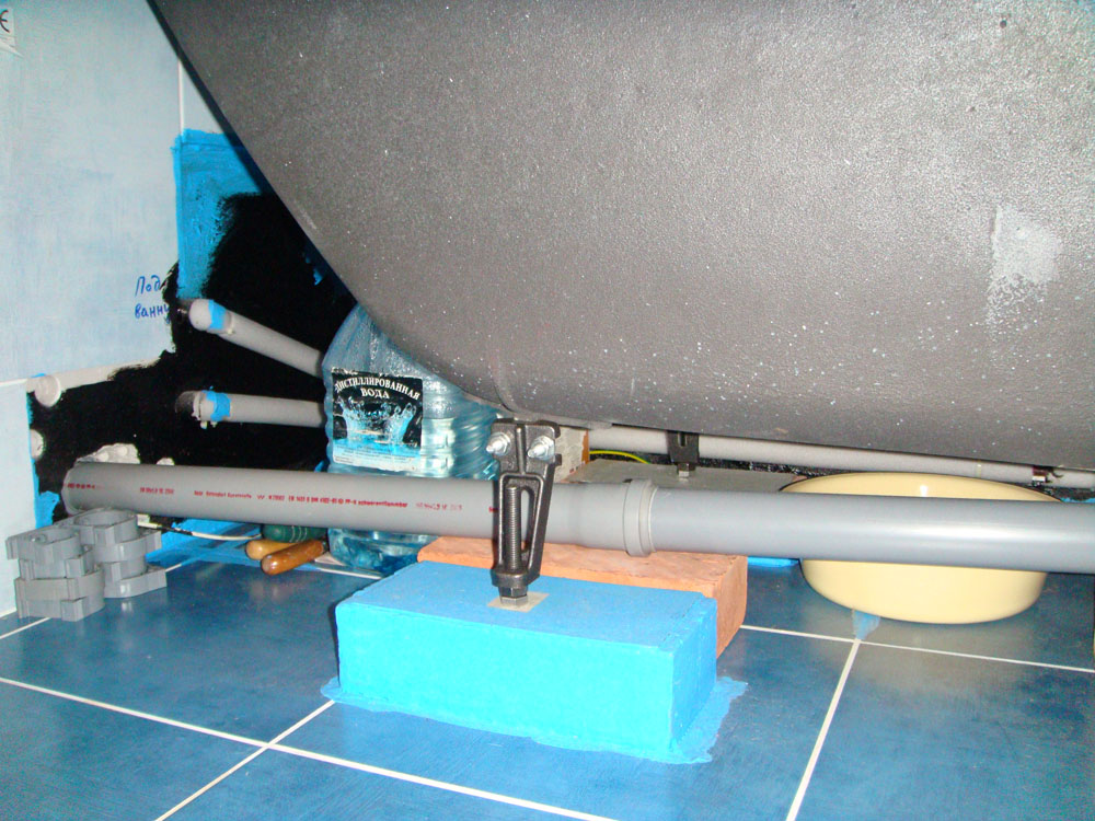

Вот еще фото Tehnik-san , тему не помню

allzel написал : У меня высота 62 см. Металлическая пластина важнее на кирпиче, чем на плитке, так как плитка тверже кирпича, если она правильно положена.
А почему у вас кирпичи только под передними ножками?
allzel написал : Вот еще фото Tehnik-san , тему не помню
Да, я уже смотрел эту тему и фотографии этой работы. С виду должно быть довольно прочно, хотя конструкция выглядит несколько странно. Это не слишком большая нагрузка на плиту перекрытие будет если такой массивный постамент сделать?
