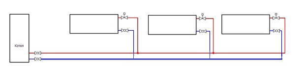

артур липецк написал : обратки всех радиаторов надо сделать одинаковой температуры , для этого надо придавливать самые перегревающиеся обратки , до тех пор , пока дальние радиаторы греться не начнут
Делал, помогает, лучше когда по обратке отсекать а не по подаче(сейчас все на максимум открыты).................но вопрос был про стояк, если переварю, поможет без отсекания обраток(чтобы расход не занижать)?

ionchik написал : но вопрос был про стояк, если переварю, поможет без отсекания обраток(чтобы расход не занижать)?
честно говоря , не пойму , что вы хотите сделать , давление , а точнее препад давления по всей длинне ( высоте ) стояков примерно одинаков !! если каждый как вы откроет балансировочные на всю , то половине из вас станет худо(( , у тех кого квартиры побольше и длинна труб в них тоже !

ionchik написал : Делал, помогает, лучше когда по обратке отсекать а не по подаче(сейчас все на максимум открыты)...............
не принципиально , в каком месте будет заужение , главное создать сопротивление и заставить воду идти в дальние приборы

артур липецк написал : не принципиально
Нет уж, когда обратками балансирую, результат лучше! Но вопрос, можно ли ими, отсекатели Giacomini..............были до этого термоголовки Данфосс.

ionchik написал : Нет уж, когда обратками балансирую, результат лучше!
ну тогда край переваривать вам врезку - лютще будет одназначна , потому как вы так уже решили !

ionchik написал : Вопрос: как сделать так, чтобы четвёртый тоже нормально продавить, поможет моё предложение???
Сделайте попутную схему и клапана эти вообще можно выбросить. Отводы при этом можно оставить на месте.
Как то так примерно: http://poisk-ir.ru/ovk/pics/p1.jpg

Сейчас именно такая схема..............клапана снять нет возможности без спуска системы(они приклеенны на какую-то красную хрень с паклей, перед ними нет отсекателей) скорее сосок на 3/4 оторвётся, нежели они открутятся, только срезать, ЖЭК точно не даст!

ionchik написал : Сейчас именно такая схема
Да ладно...А почемуж тогда
ionchik написал : первые 3 ещё более менее одной температуры, а четвёртый (перед ним есть фитинг угловой на 90°) на градиент ниже по ощущениям
Они все могут плохо греться, но все одинаково плохо...

ionchik, Вы внимательнее посмотрите. Строители обычно НЕ ДЕЛАЮТ попутную схему, т.к трубы больше надо и диаметры желательно больше. Делается ПОСЛЕДОВАТЕЛЬНАЯ, что не одно и то же. Для равномерного прогрева и ставятся данфоссы...

master.msk написал : Как то так примерно:
Суть, конец обратки на первый радиатор и т.д. это и есть попутная?:confused: У меня значит тогда наверное всётаки параллельно-последовательная схема.
