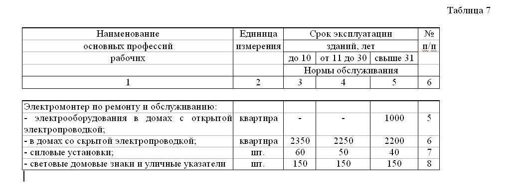

Моему дому 8 лет. В доме 95 квартир, 2 лифта, плиты электрические. Вопрос, какая часть электрика его обслуживает? И по этому нормальных, дипломированных, прошедших курсы повышения квалификации специалистов в ЖЭКах не когда не будет.
Государственный комитет Российской Федерации по строительству и жилищно-коммунальному комплексу Центр нормирования и информационных систем в жилищно-коммунальном хозяйстве Федеральный центр ценовой и тарифной политики в жилищно-коммунальном хозяйстве Российской Федерации РЕКОМЕНДАЦИИ ПО НОРМИРОВАНИЮ ТРУДА РАБОТНИКОВ, ЗАНЯТЫХ СОДЕРЖАНИЕМ И РЕМОНТОМ ЖИЛИЩНОГО ФОНДА МДК 2-02.01 Часть 2 Нормы времени и нормы обслуживания на работы по ремонту и обслуживанию внутридомового инженерного оборудования Утверждены Приказом Госстроя России от 09.12.99 г. № 139

Электрик, который обслуживает мой дом, работает с его слов почти на 2 ставки. Ставка без премии 7 шт. по четвертому разряду. А остальные 0,7 ставки по третьему разряду. И профмастерство 1,5 шт. распространяется только на одну ставку.:cool:
