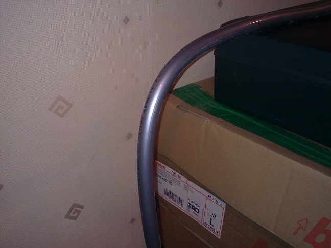

Если работать Виега фоста то намного проще чем Рехау. Она гнёться руками под 90 гр.

А ты попробуй все трубы как гнуться.Из всех труб я пока лучше виеги не видел.Хочеш встретимся и ты мне докажеш обратное.Я только за.Например ТеЦе армированая не держит угол.Рехау титан плохо изгибаеться.Если докажеш с меня пузырь.Но я работал и металопластиком и сшитым полиэтиленом-Кан,ТеЦе,Рехау,Ван-туба(могу в написании ошибиться образцы есть)Но говорю лучше Виеги пока не видел.Я не знаю пока как фотки загружать.У меня и квартиры и коттеджи есть.Овентроп тоже гнёться у меня и ремс под него есть. Но пока лучше Виега.
