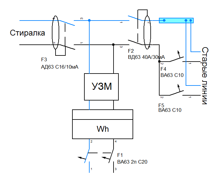

Я думал включать его параллельно общего узо. Ну представьте, случилась какая неисправность (утечка в старой проводке), вырубилось общее узо, и все! Вся квартира обесточена, искать и устранять неисправность придется в темноте. А если есть еще одна независимая от общего узо розетка в ванной под защитой дифавтомата, так в нее можно переноску включить, протянуть удлиннитель к холодильнику...
Вот схема:
F3 - это дифавтомат, но обозначен как узо. Компоненты - серии "Домовой".

andrewkhv написал : Я думал включать его параллельно общего узо. Ну представьте, случилась какая неисправность (утечка в старой проводке), вырубилось общее узо, и все! Вся квартира обесточена, искать и устранять неисправность придется в темноте. А если есть еще одна независимая от общего узо розетка в ванной под защитой дифавтомата, так в нее можно переноску включить, протянуть удлиннитель к холодильнику...
Вот схема:
Ну в таком случае если места хватит, пусть бы было с такими аргументами конечно так. А Домовой (Schneider Electric) по качеству не хуже ABB? И можно их комбинировать? Домовой вроде дешевле, но в Электромонтаже, магазине по ближайшему адресу, нет например ВД63 11452 (тип АС) 40А-30мА 230В 1Р+N (Schneider Electric)

На Вашем рисунке приличный диф (скорее всего "Домофой"), но с несуществующим номиналом С16 10мА. Человек же интересовался установкой ДЭК-а.
Kobalt написал : И если ставить с диф. автоматом всё же после счетчика, затратив на модули 198мм из 215мм доступных, реально будет ограничители, крепление нулей и т.п. нормально сделать?
Установить 2Р С20 вместо пакетника - самый лучший вариант, но он предполагает работу под напряжением. Если есть кому сделать - так и поступите, но ради Б-га, не пытайтесь сами!
