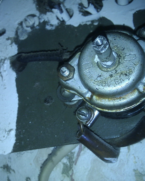

andrewkhv написал : провода идут через клеммы пакетника без разрыва. ваш пакетник не влияет на верхние этажи. А самому трогать эти провода не стоит - можно нечаянно устроить 380 вольт в розетках соседям.
Убедили, я вызову электрика для этих работ. Но все же у меня осталось недопонимание.. квартира подключена "последовательно" или "параллельно" с верхними? Я себе представлял, что в стене идут два кабеля (фаза/нетраль) и от них отходят отростки в квартиру на пакетник. Вы же мне говорите, что вместо "отростков" к пакетнику от него кабелдя уходят на следующий этаж. Последнее означает, что отсоединив _все_ колеммы от пакетника соседи остануться без фазы (да и без нетрали тоже) - это так? Если да, то это означает, что нельзя будет поставить на вход двухполюсный автомат до счетчика?

wislord написал : два кабеля
не 2, а 4, и не кабеля, а одиночных провода. из них 2 идут мимо вашего щитка - это две другие фазы
wislord написал : от них отходят отростки в квартиру на пакетник
они без отростков идут через ваш щиток - участок провода очищен от изоляции и прижат винтом к клемме пакетника или контактной площадке рядом с пакетником.
wislord написал : отсоединив _все_ колеммы от пакетника соседи остануться без фазы (да и без нетрали тоже) - это так?
нет!

andrewkhv написал : не 2, а 4, и не кабеля, а одиночных провода. из них 2 идут мимо вашего щитка - это две другие фазы
ок, но другие фазы мне не интересны
andrewkhv написал : они без отростков идут через ваш щиток - участок провода очищен от изоляции и прижат винтом к клемме пакетника или контактной площадке рядом с пакетником.
Теперь я наконец понял о чем Вы. :) Дело в том, что вчера, когда я туда смотрел мне показалось, что провода все таки именно обрезаны.. а не со счищенной изоляцией, как Вы говорите. Посмотрю повнимательнее. Тогда исходный вопрос N3 отпадает (если вдруг кто-то еще хочет на него ответить ;)

wislord написал : Посмотрю повнимательнее.
Можно сфоткать, вместе посмотрим.

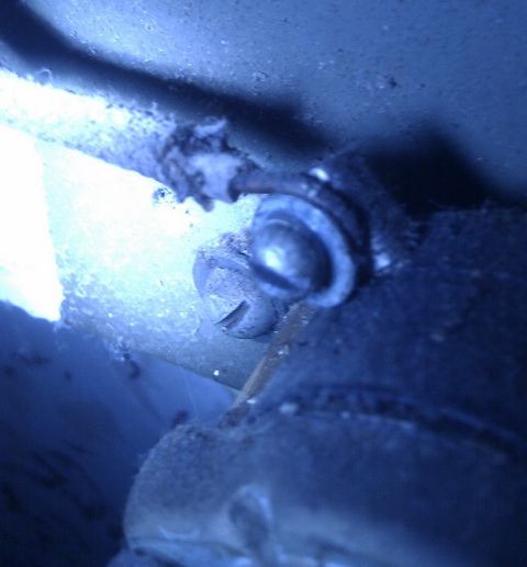

arbuzzzzz написал : Можно сфоткать, вместе посмотрим.
Можно, давайте посмотрим. Извините - фоткал на мобилку держа фонарик в зубах.. Вход точно с этой стороны, кто фаза, кто ноль не знаю. Пробник одинаково светится на обоих.

wislord написал : посмотрим
Правая фотка это точно уходящие провода на пробки, т.к. это медь, а стояк Аллюм. Самое интересное может быть за щитком. Лучше фотку рубильника целиком.

wislord написал : Можно, давайте посмотрим
  • что удалось рассмотреть - на пакетник приходит не шлейф стояка, а его отвод, и вроде он медный. Это значительно меняет ситуацию.

arbuzzzzz написал : Правая фотка это точно уходящие провода на пробки, т.к. это медь, а стояк Аллюм. Самое интересное может быть за щитком. Лучше фотку рубильника целиком.
Почему вы решили что стояк алюм.? может его меняли. На фотке ниже не очень хорошо видно, но справа провода такие же, прикрытые зеленой халявой доставщейся от предыдущих жильцов. Что под щитком - узнаем когда электрик его снимет. Ну да, я уже тоже засомневался с какой стороны вход..

alexposter написал : что удалось рассмотреть - на пакетник приходит не шлейф стояка, а его отвод, и вроде он медный. Это значительно меняет ситуацию.
Ну вот.. а я вчера уже сдал диф на 32А обратно в магазин. На 25 пока не брал. Думаете на эту медь можно больше? Сечение не смог определить на глаз.. 2.5 или 4..
