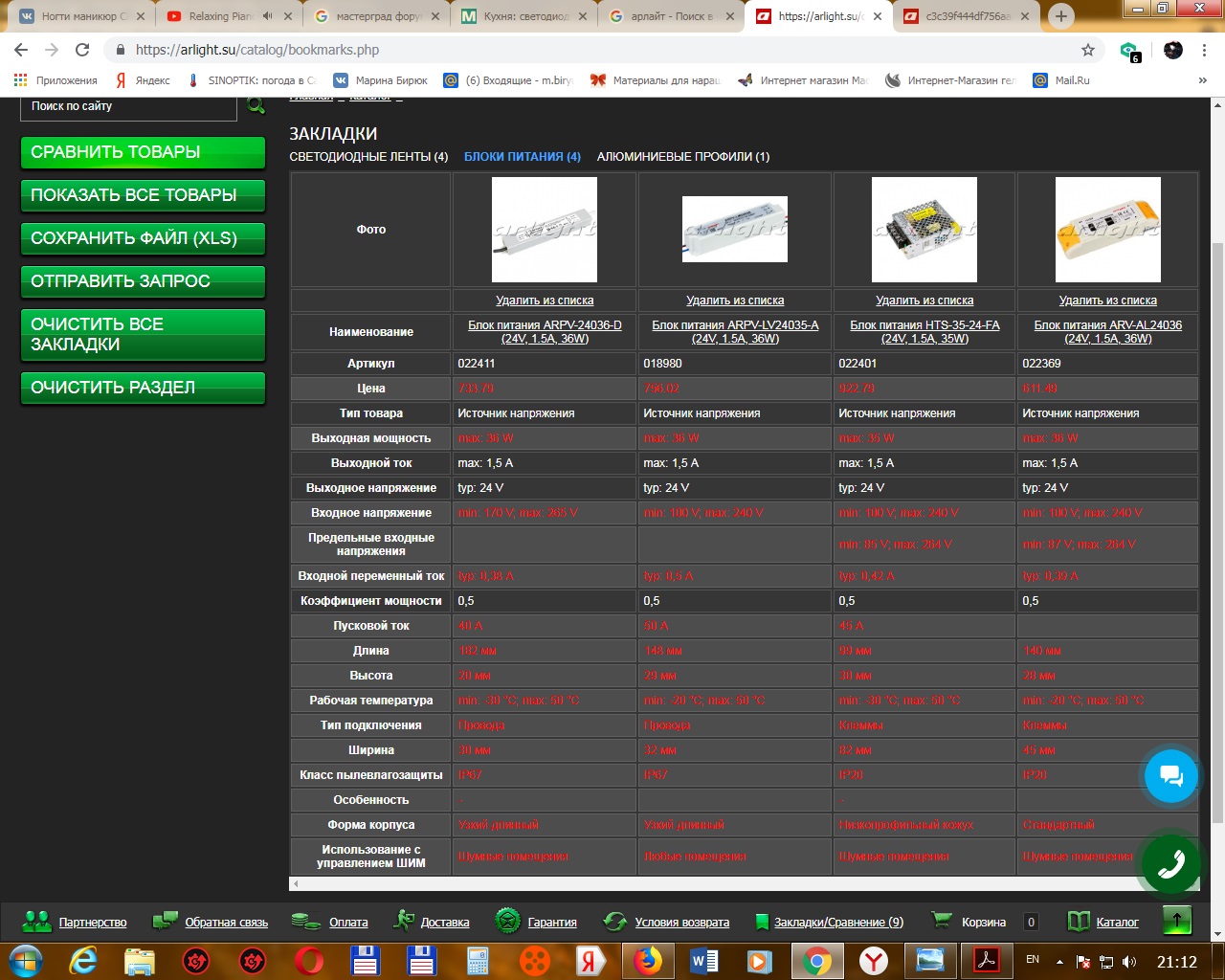

nbiryuk, спасибо за обстоятельные ответы. Остановился на первом варианте. Изначально не разобрался с ИК датчиком. Посмотрел схему коммутации и понял, что он лишь промежуточное звено. Получается, что 020222 будет разрывать питание идущее на источник напряжения (блок питания)? Возникает вопрос - какой источник напряжения предпочесть? Размещаться будет в верхнем шкафу. Варианты от герметичных и до в защитном кожухе: герметичный в маталлическом корпусе - Блок питания ARPV-24036-D (24V, 1.5A, 36W), артикул: 022411 https://arlight.ru/catalog/germetichnye-ip67-metall-88/blok-pitaniya-arpv-24036d-24v-1-5a-36w-022411.html герметичный в пластиковом корпусе - Блок питания ARPV-LV24035-A (24V, 1.5A, 36W) артикул: 018980 https://arlight.ru/catalog/germetichnye-ip65-plastik-215/blok-pitaniya-arpv-lm24035-24v-1-5a-36w-018980.html в защитном кожухе - Блок питания HTS-35-24-FA (24V, 1.5A, 35W) артикул: 022401 https://arlight.ru/catalog/v-zashchitnom-kozhukhe-47/blok-pitaniya-hts-35-24-fa-24v-1-5a-35w-022401.html в пластиковом корпусе - Блок питания ARV-AL24036 (24V, 1.5A, 36W), артикул: 022369 https://arlight.ru/catalog/kompaktnye-ip20-plastik-608/blok-pitaniya-arv-al24036-24v-1-5a-36w-022369.html

По поводу блоков питания я не очень разбирался, смотрел в основном на мощность. Напишу свои соображения по этому поводу% Сначала для себя хотел герметичный, как у Вас второй ( 018980), он вроде как самый тихий (если будете диммировать, БП вроде как будут попискивать, а именно эта модель вроде как самая тихая, не пищит). Но потом по рекомендации продавца взял такой как у Вас третий (022401), согласился потому что у меня БП один на 250W а второй на 100W, и герметичные на такие мощности по ценнику дороже в несколько раз. По Вашей мощности ценник приблизительно одинаков, и так как Вы планируете устанавливать в шкаф, то можно брать любой, если бы БП размещался на шкафах, то тогда я бы точно не рекомендовал третий (022401), у него нет защиты от пыли. В чем еще у них существенное различие на мой взгляд, кроме размеров и степени герметичности%
  1. У 022401 гарантия 3 года, у остальных 2.
  2. У 022401 есть возможность подстройки выходного напряжения +- 10% от выходного напряжения, т.е. даже без диммера Вы можете за счет напряжения немного уменьшить-прибавить яркость ленты. Лично я бы порекомендовал Вам все-таки остановить свой выбор на 018980, потому что он самый тихий, герметичный, относительно компактный, не нужен провод заземления и еще потому что он мне просто нравится больше. я попробую Вам скинуть материалы на БП, может что там еще насмотрите. Отпишитесь потом, что выберите.
