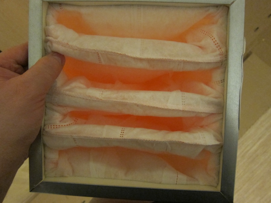

Озадачился вопросом замены фильтров. Оригинальный фильтр BFR 200 F5 стоит 800 руб.
А BFR 200 F7 - 2300 руб. Решил поискать на рынке, какие есть аналоги.

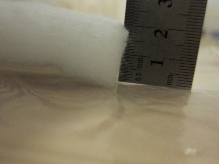

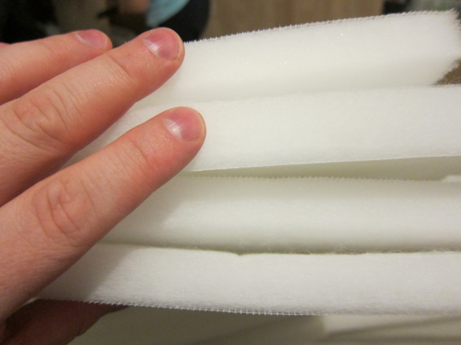

Вариант 1 - купить фильтрующий материал и сшить фильтр самому.
  • разобрал один старый фильтр и сделал выкройку - размер листа 350х2000 мм.
  • заказал листовой фильтрующий материал класса G5 Для сравнения взял несколько несколько разных материалов (по спецификации я не понял чем они отличаются): NF300/1 - 150 р. за кусок NF400/P - 300 р. за кусок NF500/PS - 600 р за кусок Вот что пришло:
Материал прогрессивной плотности. Снаружи рыхлый, внутри - очень плотный. NF300 - очень похож на то, из чего был сделан оригинальный фильтр. Легко гнется, сшить из него фильтр легко. NF500/PS - очень плотный, даже жесткий. Сделать из него что-то похожее на оригинал не получится. NF400/P - как раз то, что надо. Шитьем пока не занимался.

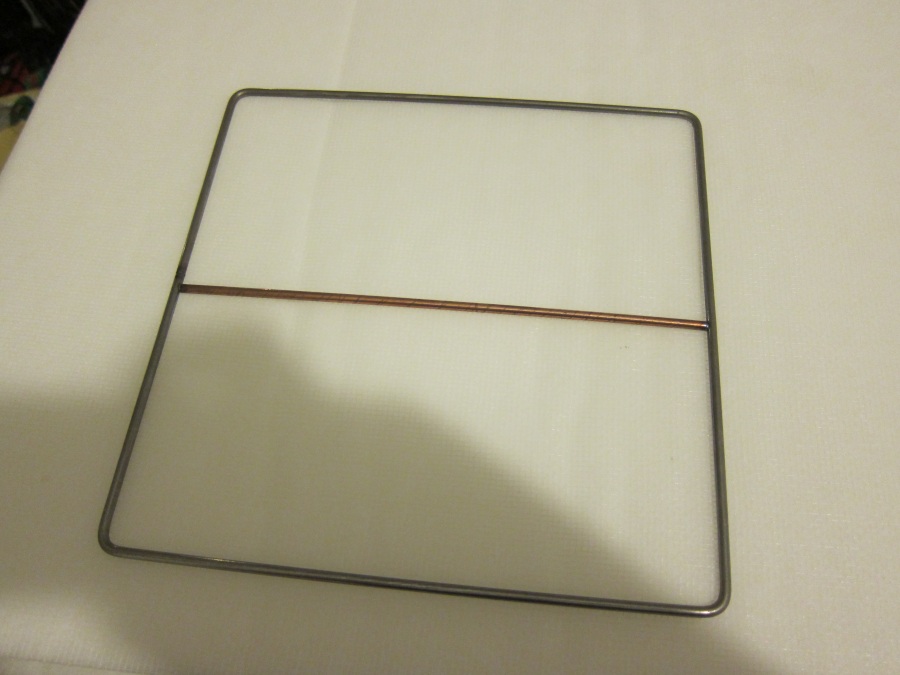

Вариант 2 - заказать фильтр в сборе. Одновременно с материалом заказал фильтр в сборе класса G6 по следующей спецификации ФВК-233-233-300-4-F6/20 - 700 руб. Вот что пришло:
Качество изготовления отличное, идеально сел в родной корпус FFR 200. Эксплуатирую уже месяц.
Итого:
  • Если шить самому, то стоимость аналогичного фильтра от 150 до 300 р.
  • Если заказывать то от 500 р. G5 до 700 р. G6.
Для себя решил, что буду заказывать - двукратная экономия к оригиналу.
