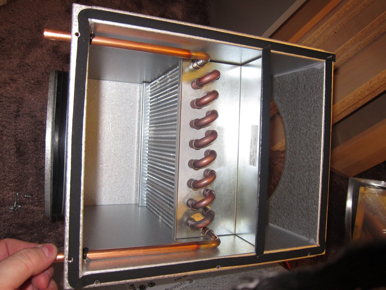

Привезли калорифер. Качество изготовления отличное, придраться не к чему. Все швы промазаны герметиком.

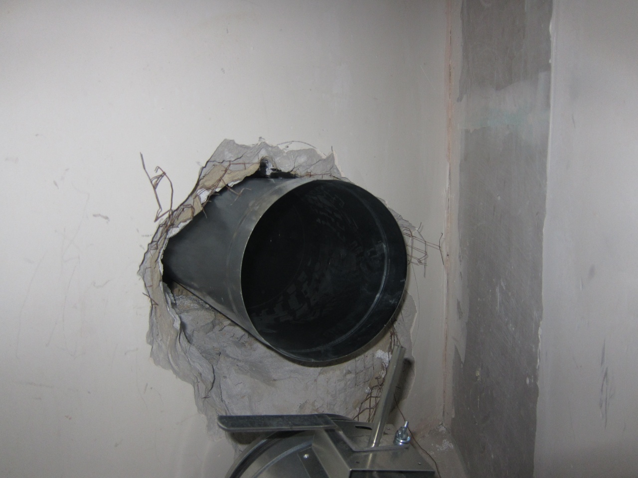

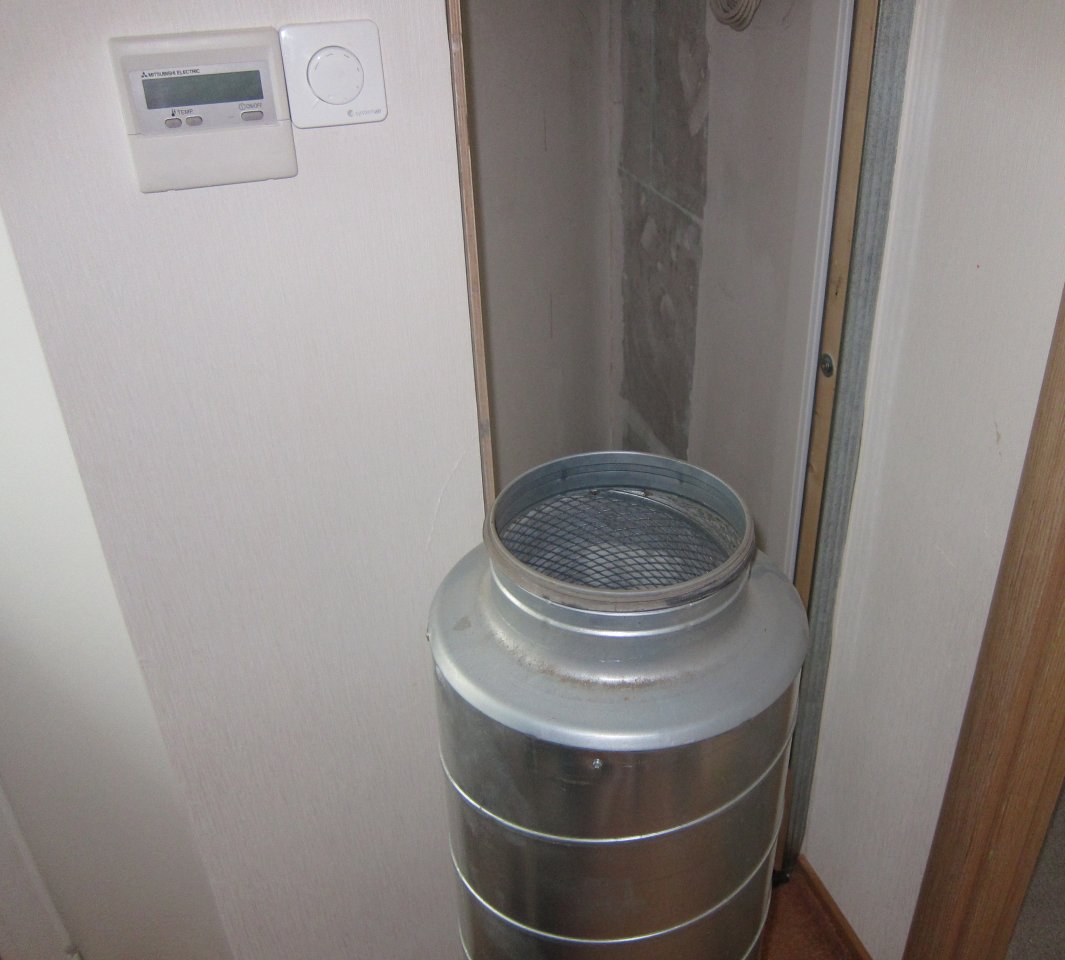

С помощью дворника была проделана дыра в стене на балкон. Хорошо, что стены легко ломать :). Изнутри пеноблок, потом 15 см пенопласта и облицовка в пол кирпича. Планировка квартиры позволила сделать в углу около балкона маленькую кладовку размером 50х50 см.

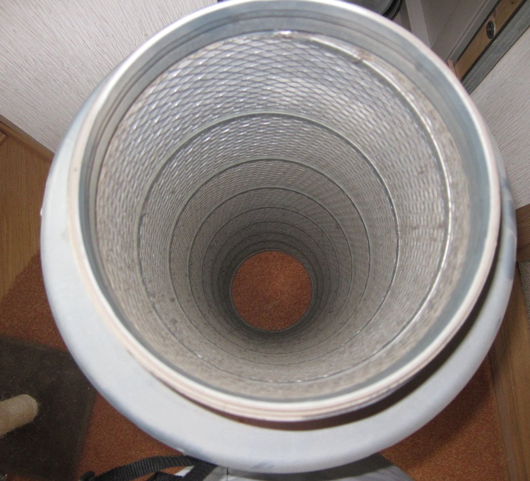

Задача усложнялась тем, что нужно было разместить глушитель (длина 110 см, диаметр 30 см) после клорифера. Из-за этого монтаж получился очень плотным.

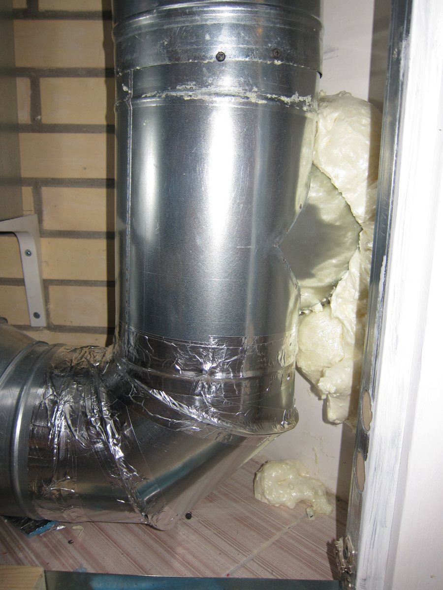

С помощью сверла, какой-то матери и круглого отвода, врезался в основной канал вентиляции, который у меня проходит под потолком. Слева от новой врезки видно забор воздуха кондиционером для рециркуляции.
Установил шумоглушитель. Весит о порядка 5 кг, поэтому опирается на подпорки.

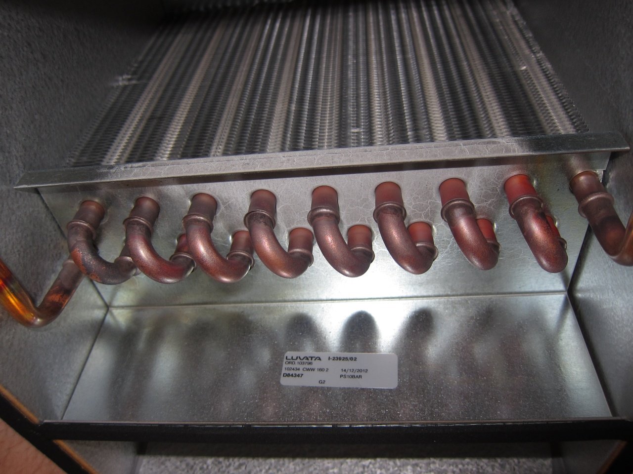

Примерил калориферы. Встало все в притирку, запас всего пару сантиметров. Расстояние между электрическим и водяным получилось маловато, но как есть.
Утеплил уголок и заслонку пенофолом 2 см и запенил дыру. Калориферы будут соединятся на быстросъемных хомутах (очень удобная вещь - советую).

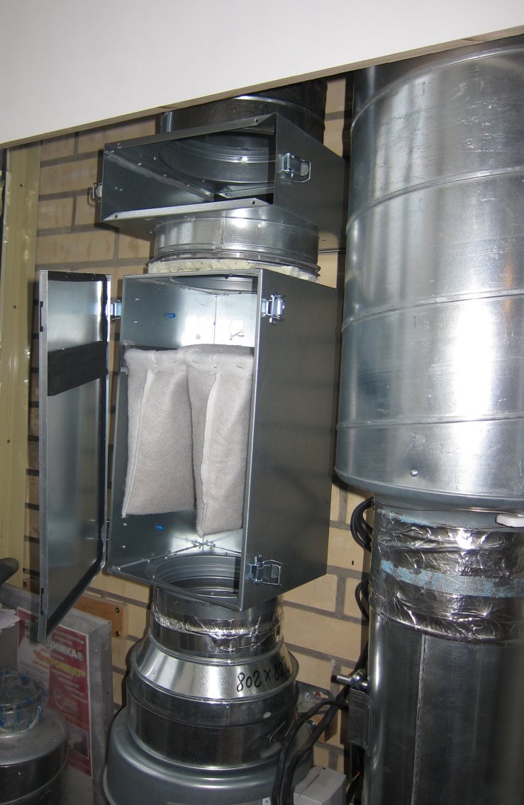

Со стороны балкона, добавил еще один фильтр G5 перед вентилятором. На основном канале вентиляции, в обход калориферов стоит клапан, в зимнем режиме он закрыт - воздух пойдет через калориферы.
Так выглядит вход в стену со стороны балкона.

2-е фото стоит развернуть, а то ноутбук не очень удобно на бок ставить ... ;) :)

Ким написал : а то ноутбук не очень удобно на бок ставить ...
А повеселиться??? :)
