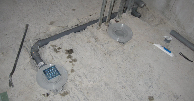

АЛЕКСЕЙ. написал : К стати, здравая мысль. Я был свидетелем затопления квартиры, при чём затопили из квартиры ,оборудованной системой защиты от протечек. Подтекало в сантехшкафу, кот. не был оборудован датчиками.
Сосед тоже хотел "понтанутся" Нептуном :) Ливанул на один датчик .... Тишина, Ливанул на второй ... тишина :( Протер контакты и только тогда сработало :)
Один аварийный трап в сантехшкафу, а второй под подвесным унитазом + отверстие в потолке к соседу +трубка+сухой сифон и в каналью. Гулять так гулять :)
АЛЕКСЕЙ. написал : Разуклонку лучше сделать сразу(стяжкой)-будет намного проще
Я тоже так думаю, но блин....столько уклонов в разные стороны, что просто не представляю как за одну заливку это сделать, да еще и теплый пол замуровать на сетке...
gayanovv написал : И вопрос- при таком радиусе кривизны- насколько ровно встанут рукоятки термостата и переключателей?
Радиус будет не везде- два участка стены внутри кабины будут прямые что бы врустую площадь не терять.. Картинка дана для примера что такое улитка.
gayanovv написал : Высота лейки- оптимально на 20см выше головы
Мало :) Как голову намыливать ?
Да и Дочь подрастет еще неизвестно до какого роста :)
gayanovv написал : Канализация- как обычно для стяжки, но если гложут сомнения- можно собрать клеевую.
Принял решение после сборки труб обработать стыки MS полимером (герметиком) и обернуть битумным материалом на фольге (на горячую) Смущает еще выход трапа (виега) - он шарнирный и его как бы сложно уплотнить
gayanovv написал : По сабжу- ИМХО, трап лучше щелевой, типа на выходе. Наверное и уклон будет попроще сделать
Думал......Но это от центра душа до трапа более 130 см воде стекать придется - не вариант. Уже смонтировал по центру круга трап HL510NPr-3000- смешные деньги он стоит - 1900 руб. Да и Техник-Сан рекомендовал данную модель раньше в топиках.
Опять же круглый трап я утопил в перекрытие, а щелевой можно только в стяжку прятать (размер большой шибко), а это поднимать пол выше уровня квартиры.

ma-masha, можно купить радиусные пеноблоки толщиной 100 мм и выложить ими. Дорого но поверхность сразу под плитку. Можно простыми пеноблоками и штукатурить типа как Вы описали - шаблон и им протягивать. Но это толщина стены большая будет.
Я же буду делать из гипсокартона - любой изгиб и идеальная поверхность. Можно еще плитами Веди, они радиусные тоже бывают, но меня смущает эта технология в плане устойчивости подобной стены.

DmKa написал : Я же буду делать из гипсокартона - любой изгиб и идеальная поверхность.
Вы когда нибудь видели гипсокартон, снятый со стен ванной комнаты хотя бы после пяти лет эксплуатации и что происходит внутри таких стен с оц. профилями и направляющими ? Такие кабины половчей бы возводить из полнотелого кирпича,уложенного вертикально. Чтобы изогнуть гипсокартон -его надо мочить , соответственно сразу же этим процессом запускаете грибок к себе "в гости"

DmKa написал : круглый трап я утопил в перекрытие
пардон, но вы что, штробили перекрытие?

Tehnik-san написал : Вы когда нибудь видели гипсокартон, снятый со стен ванной комнаты хотя бы после пяти лет эксплуатации и что происходит внутри таких стен с оц. профилями и направляющими ? Такие кабины половчей бы возводить из полнотелого кирпича,уложенного вертикально. Чтобы изогнуть гипсокартон -его надо мочить , соответственно сразу же этим процессом запускаете грибок к себе "в гости"
Позвольте с Вами не согласится.
Предыдущую квартиру строил 11 лет назад из обычного гкл и в том числе санузел и за 11 лет ничего со стенами не случилось. А тогда про гидроизоляцию я и не думал даже. А сейчас такое колличество качественной обмазочной гидроизоляции ( и затирок) что про гкл можно и не беспокоиться.
Ох ... Грибок ... От намочки гкл при изгибе ... Как это банально .... Влага испарится за сутки.....
MaKon написал : пардон, но вы что, штробили перекрытие?
Конструкция дома такова, что половина Помещения санузла имеет не монолитное перекрытие, а залитый бетон 25 см заливка которого производилась после монтажа стояков. То есть там не монолит а песочный раствор и штроба 4 см ущерба уж точно не нанесет.
