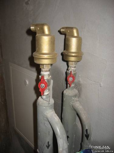

jama написал : вопрос как ее лучше модернизировать,
Сделайте воздухосборные баки - примерно метровый кусок "пятидесятки", с торцов привариваете полдюймовые резьбы, одну сторону вкручиваете в существующие краны, на другую кран и воздухоотводчик. Нижний кран всегда открыт, верхний открываете по мере завоздушивания и травите воздух - дешево и сердито, главное работоспособно.

неплохой вариант. Однако хотелось бы еще уменьшить участие человека.

2 Jama. В системе отопления давление не должно превышать 6 бар, тем более наверху. Т.е. давления опасаться нет причин. Что касается грязи, из-за которой может течь воздухоотводчик - сетчатый фильтр прямо перед ним поставить или сделать отвод воздуха/воды от воздуховыпускного отверстия воздухоотводчика, если есть куда. Если на этом типе воздухоотводчика это сделать затруднительно, то есть другой тип - с автомобильным ниппельком.

jama написал : Автоматический воздухоотводчик все же не надежная вещь?
В основном ненадежная, но есть исключения

Tehnik-san написал : В основном ненадежная, но есть исключения
Да, видел его уже в темах. только вот где его достать? :(

jama написал : ...где его достать?
Было бы желание, а заказать можно и у продавцов в Москве, с доставкой через транспортные компании, либо на еВау.соm

Tehnik-san написал : Было бы желание, а заказать можно и у продавцов в Москве, с доставкой через транспортные компании, либо на еВау.соm
Да. действительно под заказ могут привезти. Сегодня, совершая променад по рынкам нашел "Хромированный прямой автоматический клапан для выпуска воздуха GEISER-mini c обратным клапаном", вроде бы как производство FAR.
Какое о нем мнение?
А можно привести бренд/модель?

http://www.comtermo.ru/catalog/vozduhootvodchiki/vozduhootvodchiki-spiroterm/avtomaticheskie-vozduhootvodchiki-spirotop/
