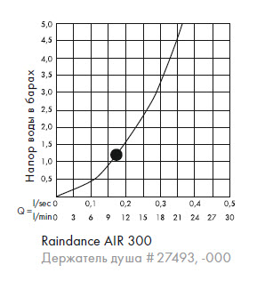

вопросов куча, но по порядку. Прежде всего нужно разобраться с тем, как определить подходит мне душ или нет по характеристикам из каталога. Сейчас у меня от ibox с одной стороны налив ванны, с другой - два душа через переключатель: ручной и верхний, под дождь.
Включал полный напор, температура регулировалась термостатом как "комфортная". Редуктором выставлено давление 3 атмосферы. Помимо расхода воды, записывал давление по манометру во время расхода соответственно в ГВС и ХВС. Данные получил такие: 1) налив в ванну. 14 литров в минуту. Давление 2/2.3 2) ручной душ(самый дешевый шланг, самая дешевая лейка). 10 литров в минуту, давление 2.1/2.5 3) вывод верхнего душа: 15 литров в минуту, давление 1.9/2.2 4) вывод ручного душа: 16 литров в минуту, давление 1.8/2.2 Данные получил, а как ими пользоваться - непонятно.
Смотрю на диаграмму из каталога для Raindance AIR 300
Во-первых, непонятно с какими из четырех полученных данных мне правильнее сверяться. Во-вторых, как именно сверяться? По моим литрам находить на графике давление, которое им соответствует, и сверять давление? Или наоборот, по моему давлению на графике определять расход и сверять расход? Или по моим давлению и расходу ставить точку на графике, и как-то сверяться с выставленной там жирной точкой?:confused: Научите пожалуйста как пользоваться этим графиком!

График показывает сколько литров воды способно прокачать исследуемое изделие в зависимости от давления на его входе. Давление - ваша данность, гидросопротивление изделия - ваша исследуемая величина (постоянна для конкретного изделия). Расход воды (он на диаграмме не там, где написан ("напор"), а по оси "х") - ваша полезная и зависимая величина.

Y&T написал : Давление - ваша данность
в статике (3), или в динамике? (2) Мои данные подходят для этого изделия? (для которого диаграмма)

подходят. будет от 15 до 18 литров.\минуту

18 то откуда возьмется?) меня смущает такой момент. Вывод для душа (без подключенного душа, эксперимент №4) дает мне 16 литров. Если же душ подсоединен, то только 10. Но это самая дешевая лейка с самым дешевым шлангом. Может быть такое, что у этой лейки со шлангом такое сильное сопротивление, что расход опускается на 6 литров, а у Hansgrohe сопротивление меньше, и падение будет меньше? Или во всех лейках одинаковое сопротивление...

рейнденс- предмет роскоши и не предназначен для экономии воды, в отличии от дешевых душевых ручных леек. но подвдод к айбоксу должен быть выполнен трубой DN 15 минимум .

Трудно понять ,чего вы хотите от диаграммы? Поставить правильный трап, подумать об экономичности? В чем смысл сверять с диаграммой свой опыт? Давление, естественно в динамике с учетом его падения на фильтрах, кранах и т.д.

повторяю что я хочу: узнать, подойдет ли мне так лейка, для которой есть диаграмма. Будет ли хватать для неё воды (все таки большая). Ни об экономии, ни о чем другом не думаю! Всего лишь узнать, нормально будет такая функционировать или мне нужно мЕньший диаметр

смотрите , какой расход будет по диаграмме при давлении чуть более 2 атм. в своем сообщении- я имел в виду то, что Вы проверяли расход бюджетной лейкой, предназначенной для экономии воды. посмотрев внимательно- с 12 до 15 литров. эксперимент 4 дал 16 литров. вуаля!
