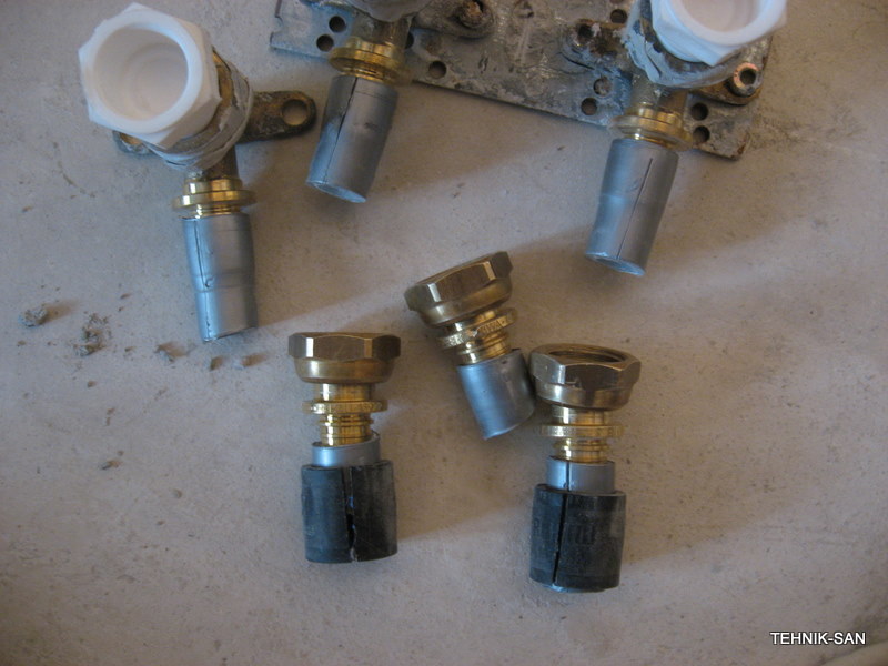

Tehnik-san написал : накосячить можно
а что надо делать, чтобы добиться таких колотых гильз, как на первом фото? Там же технология проще некуда....

idv написал : а что надо делать, чтобы добиться таких колотых гильз, как на первом фото? Там же технология проще некуда....
Я тоже удивлен почему на бронзовом фитинге пластиковое кольцо. Всегда думал, что если пластик то оба, если бронза то оба. Возможно, разкомплект сделали. Слышал, как пробовали надевать кольца Jentro на фитинги Rehau. Рвало кольца в 90% случаев, а джамшуты жаловались, что кольца подделка.

Dima007 написал : ...почему на бронзовом фитинге пластиковое кольцо.
Для монтажа PeX труб Rehau в настоящее время применяются вместо латунных надвижные гильзы из PVDF (поливинилденфторит)
idv написал : ... что надо делать, чтобы добиться таких колотых гильз, как на первом фото?
На этом объекте мне пришлось демонтировать ВСЮ систему квартирного водоснабжения, выполненную трубами Rehau Rautitan stabil. Во первых, эту систему монтировал сантехник, не знакомый с технологией монтажа этих труб, взял расширитель в аренду и расширение трубы сделал недостаточно глубоким, поэтому фитинг был зафиксирован в трубе всего лищь на первом-втором выступе, а гильза при этом была одета полностью. Но это выяснилось потом, а вначале я был приглашен только для переделки узла ввода воды, но когда я разрезал ножницами надвижную гильзу передо мной и открылась эта картина, так что пришлось ВСЁ демонтировать и делать заново

Tehnik-san написал : Во первых, эту систему монтировал сантехник, не знакомый с технологией монтажа этих труб, взял расширитель в аренду и расширение трубы сделал недостаточно глубоким, поэтому фитинг был зафиксирован в трубе всего лищь на первом-втором выступе, а гильза при этом была одета полностью.
Ого, теперь понятен первый и второй рисунок. Я думал, это Вы просто постягивали трубку с фитинга. Это даже жестью не назвешь...

Tehnik-san написал : расширение трубы сделал недостаточно глубоким
Понятно, очередная технология не выдержала стычки с идиотом, не читавшим инструкцию...
