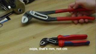

это ж заграницы. долго и моторно....я вот нашел способ сэкономить - Knipex Alligator 300 mm.
я так понял - это аналог кобры только регулировка зева другая? и насколько надежна будет эта регулировка в ФОРМЕ полумесяца?
и можете подсказать бывают клещи только с плоскими губами, что бы фитинг не царапать = такого плана
вот видео Alligatorov и их механизмов - Knipex Alligator Pliers Review
