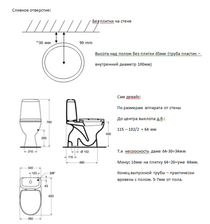

Закупили вот такой сантех-девайс... http://contrast.net.ua/vidima-sirius-w902701-p-406.html
С верикальным выпуском. Пустую коробку от такого-же девайса видели в контейнере для строительного мусора. Значит кто-то уже установил из соседей.
Смущает следующее - расстояние от стены до центра сливной трубы в полу - 105мм (это еще нет плитки - порядка 10мм) - на чертеже девайса - расстояние д.б. 115мм. Т.е. имеем порядка 20мм несоосность. Ситуация осложняется тем что выпуск девайса практически совпадает с днищем, а сливная труба выступает на 60 мм из пола. Сливная труба - пластик. Знаем, что есть эксцентрики, но в такой конфигурации похоже не вариант, либо чтото резать, либо штробить?
Уважаемое сообщество - какие есть варианты?

Cтена за унитазом из гранита? какие сложности убрать часть стены? Дом то явно из кирпича. Понятно что труба проходит через соседский потолок, может соседи тоже ремонт делают? А эксцентрики разные бывают

стена кирпичная, тощиной в 1 кирпич, за стеной соседи, под нами гараж. Убрать 4,5 см наверное локально можно, но из чертежа видно что также и под бачок убирать надо. убирать всю стену на 45мм нереально. итого- горшок получится в нише. както обделать гипсой... не очень эстетично. под нее еще 10мм стены убирать надо. так и стенку завалить недолго. Есть еще какие варианты?

Сдайте унитаз обратно, и возьмите эту же модель с гор. выпуском.

Это решение проблемы было как вариант после доставки прибора и повторного обмера. Что бывает то бывает (косяк по замерам)... :(
К сожалению, объект строительства далековато от точки закупа. Процесс обмена с учетом транспортировки будет стоить сопоставимо с агрегатом. Конструктивно - что еще можно предпринять?

Akwa написал : Конструктивно - что еще можно предпринять?
Поставить эксцентрик, но придется поднимать унитаз.

Сипилить верх сливного отверстия и чуток угубиться в стяжку не вариант? Сливная труба - пластик... На эксцентрики смотрел. пол еще тож немного поднимется за счет плитки. что даст... 5мм до дна горшка + ~10мм плитка + 10мм в стяжку заглубить... хватит? Пластиковый слив выдержит такие издевательства? не слишком много будет высоты эксцентрика? Не пинайте сильно програмиста... :help

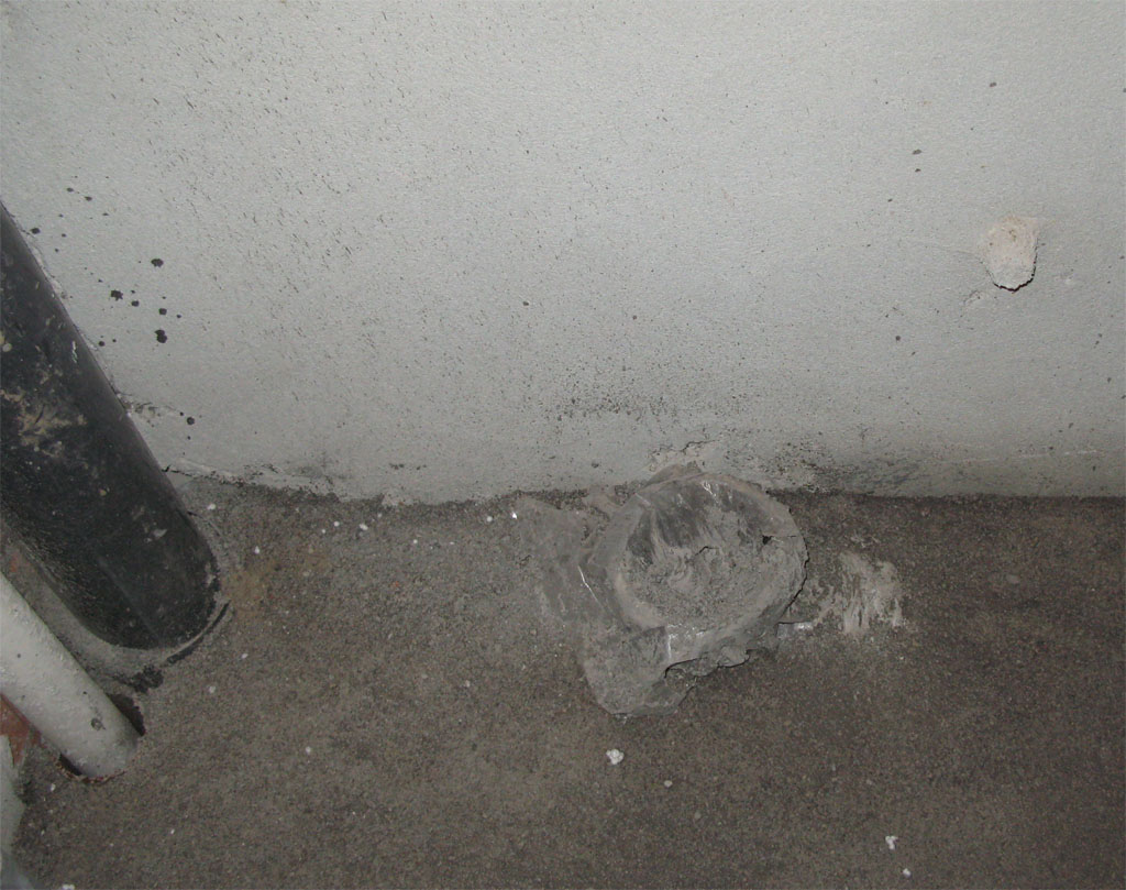

Гараж то чей? Если в гараже поднять голову к потолку к тому месту где санузел что видно? Дайте фото места установки, чтоб и стены вошли, там лежак? или труба в гараж уходит? Быстро отвечай и фотку вешай и так столько времени и букв потрачено.

вот фото места установки
на фото сток прикрыт полиэтиленкой. рассттояние без плитки минимальное. Гараж пока ничей :) стоит дорого.
На фото видно, что тройник слива чуть выступает над стяжкой. Гдето в окрестностях еще трубы ГВС. Где они не зает даже прораб. такая история. :help

Эксцентрик и постамент для унитаза, вроде, самый бюджетный вариант.
