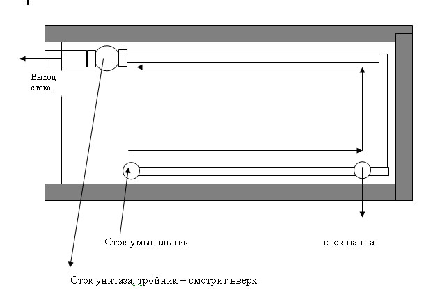

Снять частично стяжку, освободить лежак, провести по новому, минут 20 работы перфоратором, если осторожно и с перекурами то час и сделать так как нужно. Трубы это не мины, стяжка то бухтит? Даже можно сильно не напрягаться, освободить только выход трубы, и сразу станет понятно многое, это тройник? повернуть его лёжа к двери и вставить угол. Надо было ещё парочку фоток поближе к выходу трубы и канализационный стояк, плюс общую фотку, и примерный план прохождения канализации, наверно там ещё и ванна подключена этим же лежаком? Фотка даёт 90 процентов информации. лучше один раз увидеть.

Спасибо за ответы. другой фотки пока нет под рукой. вот - нарисовал. думаю - если освободить тройник от стяжки получится ли его выход повернуть параллельно полу, чтоб поставить колено? герметичность стыков не нарушится? "стяжка то бухтит?" - вопрос не понял... Стяжка залита так что местами видно часть сливных труб... сама стяжка из какогото облегченного материала, ковыряется даже отверткой.

Спасибо,
конечно краткость сестра таланта, но после прочтения - как вам такой вариант:
снять стяжку около тройника справа, подрезать трубу справа, добавить по 2 полуколена (под 45 градусов) слева и справа, таким образом выдвинуть тройник вперед на 5-7 см. при этом он сместится вперед и правее, что не критично.
На сколько реализуемо? :o

Вы же хотели тройник горизонтально повернуть. Передумали?

задавал вопрос - " герметичность стыков не нарушится?" пока никто не ответил... к тому-же - думаю при повороте тройника горизонтально + колено = смещение от стены, думаю, станет уже слишком большим

Герметичность обеспечивается уплотнительным кольцом и нарушиться не должна (в теории).

отковыряйте скорее уж отвёрткой хоть, заодно и трубы другие найдёте. Купите тройник и угол, совместите и попробуйте. Идея Akwa с 45 углами отличный вариант, Вся канализация пластиковая стоит на простом резиновом кольце, герметичность не ухудшается если труба и кольцо чистые без мусора. Проверить очень просто, собрали пролили водой. По идее надо всю канализацию перекладывать, избавиться от длинной трассы по периметру, заменить все 90 углы на 2 по 45, а лучше 3 по 30.

Medtech, спасибо за ответ! вот только зачем всю канализцию перекладывать - не понял?
думаю - максимум - до ближайшего поворота (справа). чем плоха длинная трасса по периметру? "отковыряйте скорее уж" - объект не близко :) какие вы быстрые :)

Очень длинный путь воде, работать конечно будет, но медленно, возможны в будущем отложения, при поворотах 90 градусов скорость потока сильно замедляется, чем короче тем лучше. А потом строители уже сами определили где будет ванна, где раковина, где слив у ванны. Это делали по вашему проекту? или они экстрасенсы и всё сделали как вы предполагали? а биде не предусматривали?

Строители на медиумов уж больно похожи, даже прораб не в курсе что эти шаманы намутили. Хоть и славяне были... Этот длинный путь по периметру к тому-же фактически горизонтален. На этапе вступления в долевку - уже все было под стяжкой.
Про биде - хороший вопрос. Суровы были строители, даже под стиралку разводку не сделали, а вы биде... стиралку будем ставить на кухне, не особо в санузле под это место есть. Так что имеем то что имеем. Единственно - не очень уж большой санузел - 4 кв.м - 1,54м*2,55м. Должно слиться.
