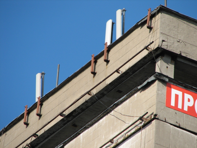

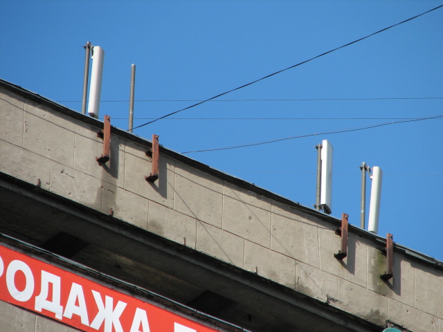

Radiofishka написал : Если так (из окна сняли?), то (ИМХО) лишним не будет. Все конечно, познается измерениями. У меня дома, в принципе та же ситуяйция, но вроде на здоровье не сказалось (тьфу-тьфу-тьфу).
Антенны, правда, какие-то странные. Не оч. похожи на GSM/DCS. Может Скай Линк какой? У него вроде общая излучаемая мощность помене будет.
Нет, снимал с улицы, из моих окон этого не видно, а каково тем, кто живёт под этими антеннами, этажом ниже??
Не могу сказать точно, но если Вы приглядитесь, то увидите такие антенны на очень многих зданиях по всей Москве, на некоторых десятками.
P.S. Кстати,через неделю после того, как снимок антенн был выложен на форум, антенны сняли.

Alex___dr написал : Нет, снимал с улицы, из моих окон этого не видно, а каково тем, кто живёт под этими антеннами, этажом ниже??
Им как раз значительно лучше, чем тем, кто живет напротив. Вниз излучение практически не распространяется.
Alex___dr написал : Не могу сказать точно, но если Вы приглядитесь, то увидите такие антенны на очень многих зданиях по всей Москве, на некоторых десятками.
Отчего же не похожи. Как раз, они и есть.

beck написал : Вниз излучение практически не распространяется.
Не скажИте - "обратный лепесток" излучения всегда присутствует, для любой антенны. А вот насколько он мал ("погашен") - вот тут и есть вся суть... Мерять надо э/м поле, приборами.

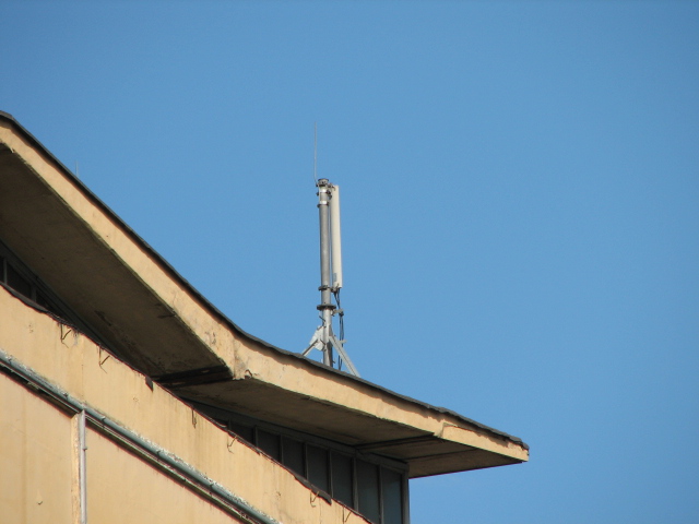

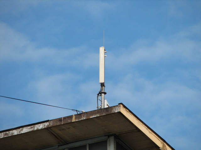

Alex___dr написал : А вот (см. фото)так?
Хы.... А это совсем даже и не антенны, это светодатчики уличного освещения, просто их на опорные мачты передатчиков тоже вешают )))))))

B.N. написал : Хы.... А это совсем даже и не антенны, это светодатчики уличного освещения, просто их на опорные мачты передатчиков тоже вешают )))))))
Шутка юмора???:):):):) А зачем тогда их десятками на все здания что повыше развешивают?:confused::confused: А на загородных ретрансляторах какое такое такое освешение они регулируют? На неосвещаемом шоссе?:eek::eek:
04.09.2006 в 01:07:40
Alex___dr написал : Шутка юмора???:):):):) А зачем тогда их десятками на все здания что повыше развешивают?:confused::confused: А на загородных ретрансляторах какое такое такое освешение они регулируют? На неосвещаемом шоссе?:eek::eek:
Вот уж не знаю зачем на не освещенном шоссе... ))) эти датчики еще 10-15 лет назад по всем домам висели, тогда о повсеместной сотовой связи можно было только мечтать.

b.n. написал : Вот уж не знаю зачем на не освещенном шоссе... ))) эти датчики еще 10-15 лет назад по всем домам висели, тогда о повсеместной сотовой связи можно было только мечтать.
Тогда, объясните, зачем на одной улице, их этих "датчиков" десятка два? На каждый фонарь свой?? И почему они тогда в рост человека? Поменьше делать не научились?
Ерунду не говорите!!
http://www.isra.com/news/60452 Вот сколько сразу "датчиков освещения" Ещё "датчики" http://www.midland.ru/products/kathrein/direct.php

вся эта паника по поводу излучения- от технической безгамотности. Выходная мощность дазовой станции (предельная )-20 Вт. Задний лепесток у приличной антенны задавлен минимум на 30-40 Дб. От размеров антенны зависит вовсе не мощность излучения ,а ширина основного лепестка и диапазон. В городе предельная мощность не используется, так как задача оператора,вовсе не увеличение дальности каждой станции, а возможность повторного использования одной и той же частоты , следовательно, чем больше абонентов у оператора, те ниже мощность излучения БС. Мощность каждого передатчика регилируется автоматически для исключения помех самой себе БС.
