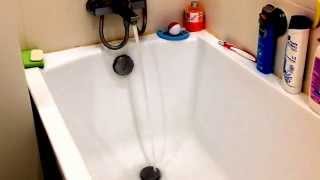

А как вот с такой фигнёй бороться : Плавает напор Напор плавает в любое время суток , как холодной так и горячей воды, частота изменения тоже не меняется. 7 этаж 10 этажки, в подвале дома стоят повышающие насосы. Очень напрягает т.к. температура воды тоже постоянно меняется. Поможет установка редуктора ?

spilhp написал : А как вот с такой фигнёй бороться :
дать хороших люлей коммунальщикам, чтобы отрегулировали насосы

BV написал : дать хороших люлей коммунальщикам, чтобы отрегулировали насосы
Отвечают - "не, насосы у нас хорошие, 6 атмосфер дают!"...
Сообщений: 133791
02.07.2014 в 02:35:41
spilhp написал : Отвечают - "не, насосы у нас хорошие, 6 атмосфер дают!"...
Мало люлей и тема регулировки датчиков не раскрыта :)
