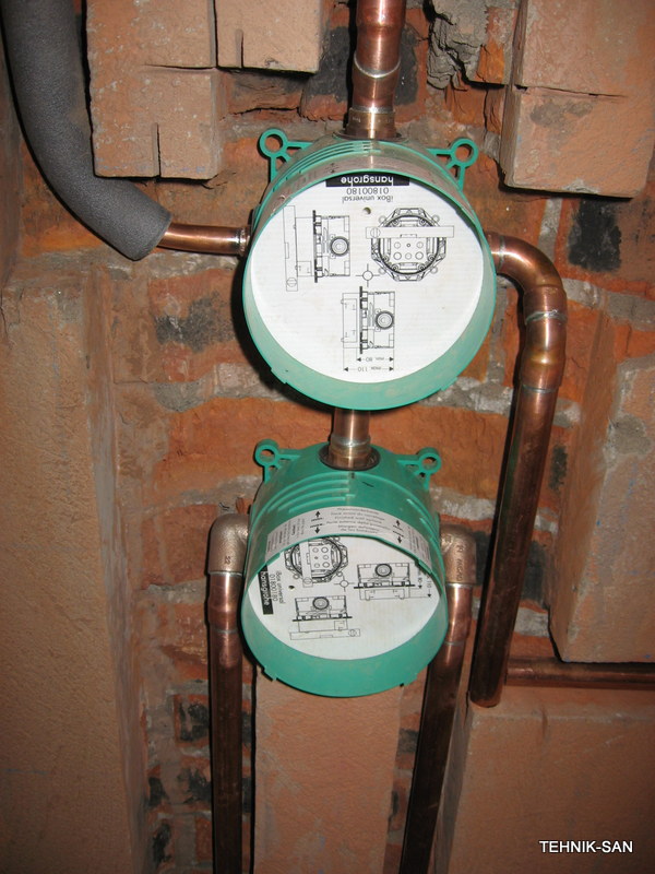

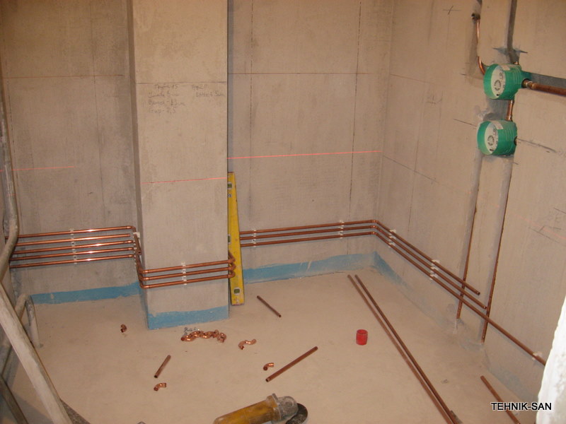

28.04.2012 в 22:29:32
Tehnik-san, восхищен вашей пайкой, но я всегда опасался замуровывать такие соединения в стену. Можете поделиться знаниями?
Technik-san
Technik-san
Техник-сан
Регистрация: 10.10.2006
Сообщений: 11553
29.04.2012 в 00:01:38
Никаких особых "хитростей" нет , точная разметка расположения водорозеток, точный замер расстояний и высот + соблюдение технологии пайки. Паянные медные соединения замуровывать не возбраняется, но после проведенных успешных гидравлических испытаний.
