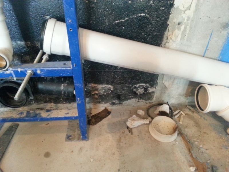

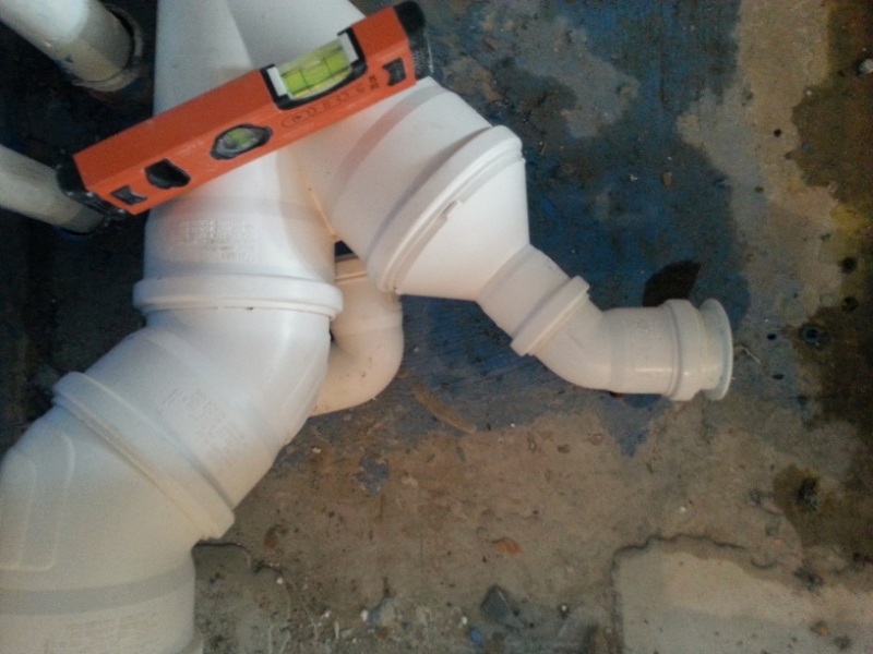

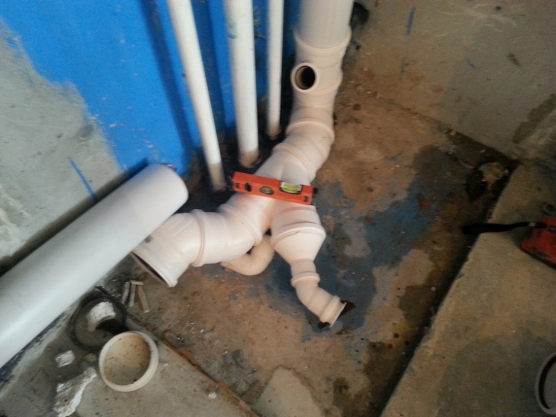

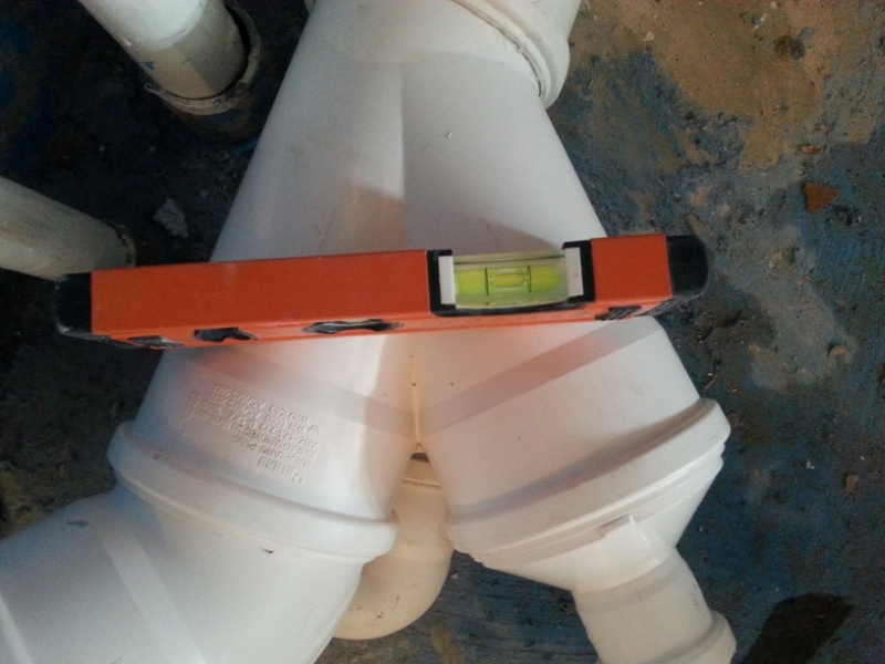

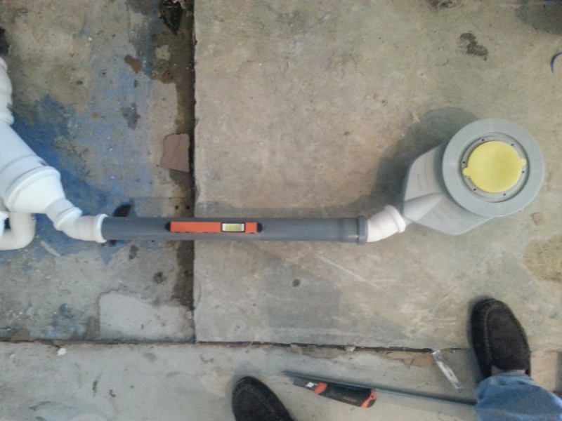

Мастера, подскажите пожалуйста, есть какие криминальные косяки?
Установил тройник 110-110 т.к. центр 110-50 выше чем надо, редукция опускает 50й выход ниже
Плоскости обоих 110ых выходов в горизонт, чтобы не было обратного уклона В 50ку пойдет слив трапа из рачета 1см на 1м (трап либо Advantix Top либо Geberit Uniflex пристенный)
Два угла 110-45
Слив с унитаза будет примерно так
90ая труба через манжету 90-110
Так планируется трап
Имеет право на жизнь? :)

egal_novice написал : Два угла 110-45
Пойдет, но похоже, что 2х45 при вертикальном расположении много (хотя можно немного покрутить в горизонталь к стене) - если есть возможность заменить на 2х30? 1х30? 1х15? (но последний вряд-ли есть в природе :)) Попробуйте прикинуть этот узел расположив трубу по оси отводов как будет в итоге... на фото как-то несоосно выглядит всё

BV написал : на фото как-то несоосно выглядит всё
Так "на глазок" все, прикинул только, чтобы если что не сложно было разбирать :)
BV написал : если есть возможность заменить на 2х30? 1х30? 1х15?
Чтобы более плавный был переход? Тогда раструб 110 будет еще ниже.
BV написал : похоже, что 2х45 при вертикальном расположении много (хотя можно немного покрутить в горизонталь к стене)
Я бы сказал что мало. На фото плохо видно - телефон снимает как-то с искажениями, как рыбий глаз немного - я их как раз к стене и завалил, и завалю еще, т.к. инсталляция еще см где-то на 5 будет ближе к стене.
BV написал : Попробуйте прикинуть этот узел расположив трубу по оси отводов как будет в итоге

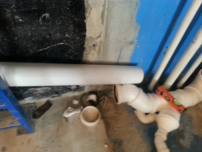

Тогда вопрос - а как я должен черную трубу 90 инсталляции расположить, с уклоном по направлению в эти 2х45(или точнее в предполагаемые 2х15 или 2х30) или горизонтально полу? Может 2х45(2х30-2х15) вообще на пол к стене завалить в плоскость тройника и довести до инсталляции и потом поднять еще одним отводом?

egal_novice написал : Может 2х45(2х30-2х15) вообще на пол к стене завалить в плоскость тройника и довести до инсталляции и потом поднять еще одним отводом?
Вот и я думаю.... Белую трубу воткнуть без углов в горизонтальный белый тройник и вести к инсталяции с уклоном 0.02, а потом одним углом 45 вверх - переход 110-90 - черная от инсталяции. По расстоянию от стены пройдете?... Или всеже нужно 2х45 чтобы прижаться к стене?
egal_novice написал : Тогда вопрос - а как я должен черную трубу 90 инсталляции расположить, с уклоном по направлению в эти 2х45(или точнее в предполагаемые 2х15 или 2х30) или горизонтально полу?
горизонтали не бывает - уклон 0.01 - 0.02 Но по снипу для коротких участков отводов от приборов уклон допустим больший. И еще по снипу лучше вести трубу без вертикльных переломов (изменений уклона) короткая черная - не в счет.
В принципе и так и и так будет работать. Но чем меньше "водопадов", и поворотов - тем меньше шума.

BV написал : горизонтали не бывает - уклон 0.01 - 0.02
Именно это я и имел в виду - в том смысле что без большого уклона :)
BV написал : Белую трубу воткнуть без углов в горизонтальный белый тройник и вести к инсталяции с уклоном 0.02
Вот тут-то и засада - не прохожу. Либо придется делать отступ инсталляции от стены см 25 а то и 30 - плитка 20х20, не хотелось бы. По-этому хотел эти 2х45 повернуть к стене и положить в плоскость тройника, в который они воткнуты, а уже от них вести трубу до инсталляции и потом поднять еще одним отводом 45.

egal_novice написал : По-этому хотел эти 2х45 повернуть к стене и положить в плоскость тройника, в который они воткнуты, а уже от них вести трубу до инсталляции и потом поднять еще одним отводом 45.
Вполне разумно... В самом первом варианте на 1 угол 45 меньше, но как я понял большой уклон длинной белой трубы - могут быть отложения...

BV написал : но как я понял большой уклон длинной белой трубы
Градусов 15-20 наверное, завтра измерю точно. Будут отложения?
