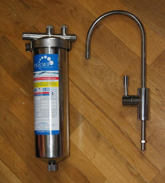

Помогите опознать резьбы.
Есть два девайса
хочу соединить нерж.трубой 1/4" с фитингами HOKE Gyrolok
На сайте mvif.ru фитинги классифицированы по резьбам так: наруж/внутр NPT, паралельная RG, коническая RT.
А что у меня в их обозначениях пока не осилил.
У фильтра трубная прямая 1/2", как оно называется правильно? А у крана не метрическая, а что-то более мелкое. Диаметр по вершкам ~11мм. Гайка М12 не подходит. Доктор, что это?

у них покупал за безнал - платил по счету через сбер. Ну .... прикиньтесь фирмой, версия разрабатываем опытный девайс, скоро запустим в серию и будем у Вас брать тоннами :)
z0rg написал : А у крана не метрическая, а что-то более мелкое.
то есть не М11х1.5?
есть метрическая с мелким шагом.... М11 х1 х 0.75 х 0.5 http://www.allgosts.info/sites/default/files/gosts/58/5887/5.gif попробуйте купить гаечки в Крепмаркете .... и протестировать..... или спросить про резьбу у производителя крана...
