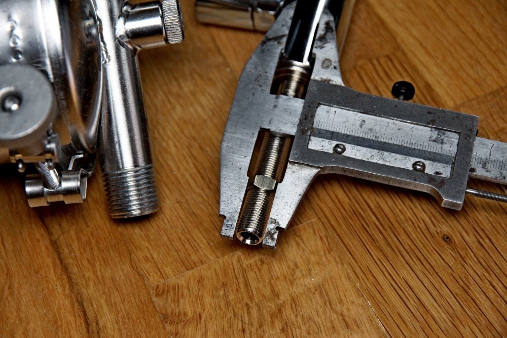

Мастера, к вопросу о моей идее фикс с нержавейкой на подводку питьевого фильтра-крана. Нашел где купить нерж. трубу 1/4" и компрессионные резьбовые фитинги Hy-Lo к ней. Фитинги с переходом на резьбу G и ли метрическую.
С колбой все понятно, там G1/2" У крана похоже резьба М11х1.
Такого фитинга нет, ближайшие M10x1 и М12х1.5. И полный набор G резьб.
Как бы поженить М11х1 с 3/8 или 1/4 или еще какой? может взять латунный ниппель 1/4, и нарезать в нем внутреннюю М11х1? метчики вроде в продаже есть. Или есть готовые переходники с любой на любую, где искать?
упд Чуть не забыл... От колбы в сантехшкафу примерно 2,5м трубы до крана на кухне. Водорозеток как таковых под такую трубку нет, но есть такие штуки. Поставить такую в полметре от крана в разрыв трубы, можно угловой и закрепить его к стене хомутом. Получится аналог подключения жесткой подводкой.
Нормально, ли совсем левак?

z0rg написал : У крана похоже резьба М11х1.
Родной соединитель - металл? А не подойдет-ли к этому гайка от Hy-Lo? (случайно так...) тогда - развальцевать и тд.....
Знаю, что Вы против пластика.... но соединял как-то фиттингами Hy-Lo фторопластовую трубку. Колхоз, но держалась хорошо.
z0rg написал : От колбы в сантехшкафу примерно 2,5м трубы до крана на кухне. Водорозеток как таковых под такую трубку нет, но есть такие штуки.
А нужны-ли вообще там водорозетки? :) Все собрали и в самом конце прокинули трубку через отверстия и соединили напрямую....
