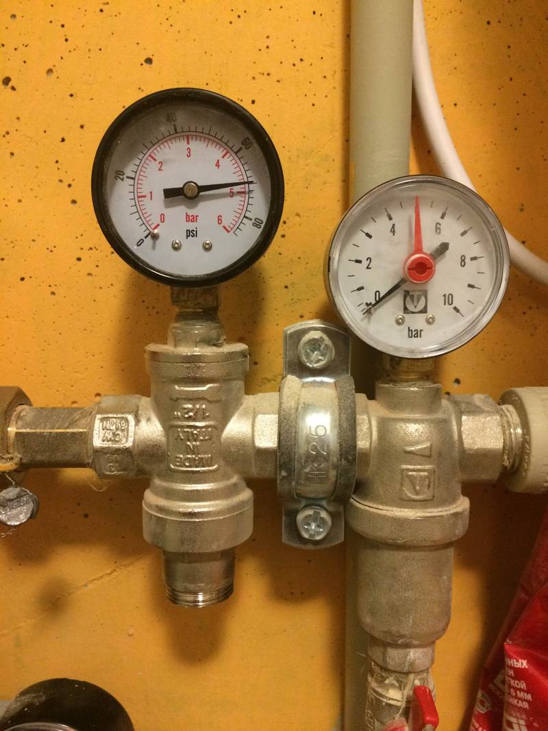

Silent85
Silent85
Регистрация: 05.03.2014
Самара
Сообщений: 1
07.11.2014 в 16:00:15
Уважаемые профессионалы и любители!
Вопрос: Регулятор давления должен стравливать излишнее давление обратно в стояк, или должен работать еще и как односторонний клапан?
Уточню, схема арматуры хв и гв - Вводной кран(~5атм) -> фильтр грубой очистки -> регулятор давления(~3атм) -> счетчик -> простая разводка на краны и электрический бойлер на 80литров. При включении бойлера и нагреве воды из-за термического расширения воды начинает расти давление в системе, примерно за 5 мин с 3 до 6-7 атмосфер, далее срабатывает аварийный клапан бойлера. Опыт показал что регулятор давления не стравливает излишек давления(5-6-7атм) во вход систему(~5атм), даже если перекрыть вход и стравить с грубого фильтра до 0атм, регулятор давления все равно держит. Фото прилагаю, на ней регулятор давления слева, фильтр грубой очистки справа.
Mazayac
Mazayac
Регистрация: 12.05.2009
Сообщений: 20612
07.11.2014 в 16:09:12
Так и должно быть. "Аварийный" клапан бойлера не такой уж аварийный - он работает постоянно.

Silent85, Расширительный бак поставте на ГВС бойлера.
