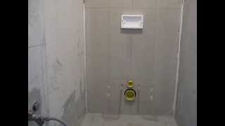

Paxa
Paxa
Регистрация: 05.11.2014
Сообщений: 155
04.02.2015 в 11:08:38
Прошу подсказать по двум моментам:
  1. Тройник 87гр. под инсталляцией (с учетом нахождения раковины и стир. машины) не есть хорошо, менять на 45гр?
  2. Зашивка инсталляции листами ГВЛВ должна производиться вплотную, т.е. профиль в одной плоскости с инсталляцией (не как на фото)?
Mazayac
Mazayac
Регистрация: 12.05.2009
Сообщений: 20612
04.02.2015 в 11:50:09
  1. Менять на 45 обязательно.
  2. Да, в одной плоскости с рамой инсталляции. Иначе всё проломится. Обшивка инсталляции
АлекСАН_dr
АлекСАН_dr
Регистрация: 12.02.2008
Сообщений: 8193
04.02.2015 в 11:51:37
Paxa написал : не есть хорошо, менять на 45гр?
Это ерунда по сравнению с тем что унитаз проломит эту доморощенную конструкцию.
Mazayac написал : Да, в одной плоскости с рамой инсталляции. Иначе всё проломится.
Mazayac, а где Вы там раму увидели?
Mazayac
Mazayac
Сообщений: 20612
04.02.2015 в 11:58:15
АлекСАН_dr, а вот я как раз сейчас сижу и думаю: а где же рама и что же это за чудо-зверь на фотографии? :) А, нашёл, вроде оно: http://www.elsodom.ru/product_14688.html А "для обмуровки" означает, что он должен в монолитную стену замуровываться, так?
