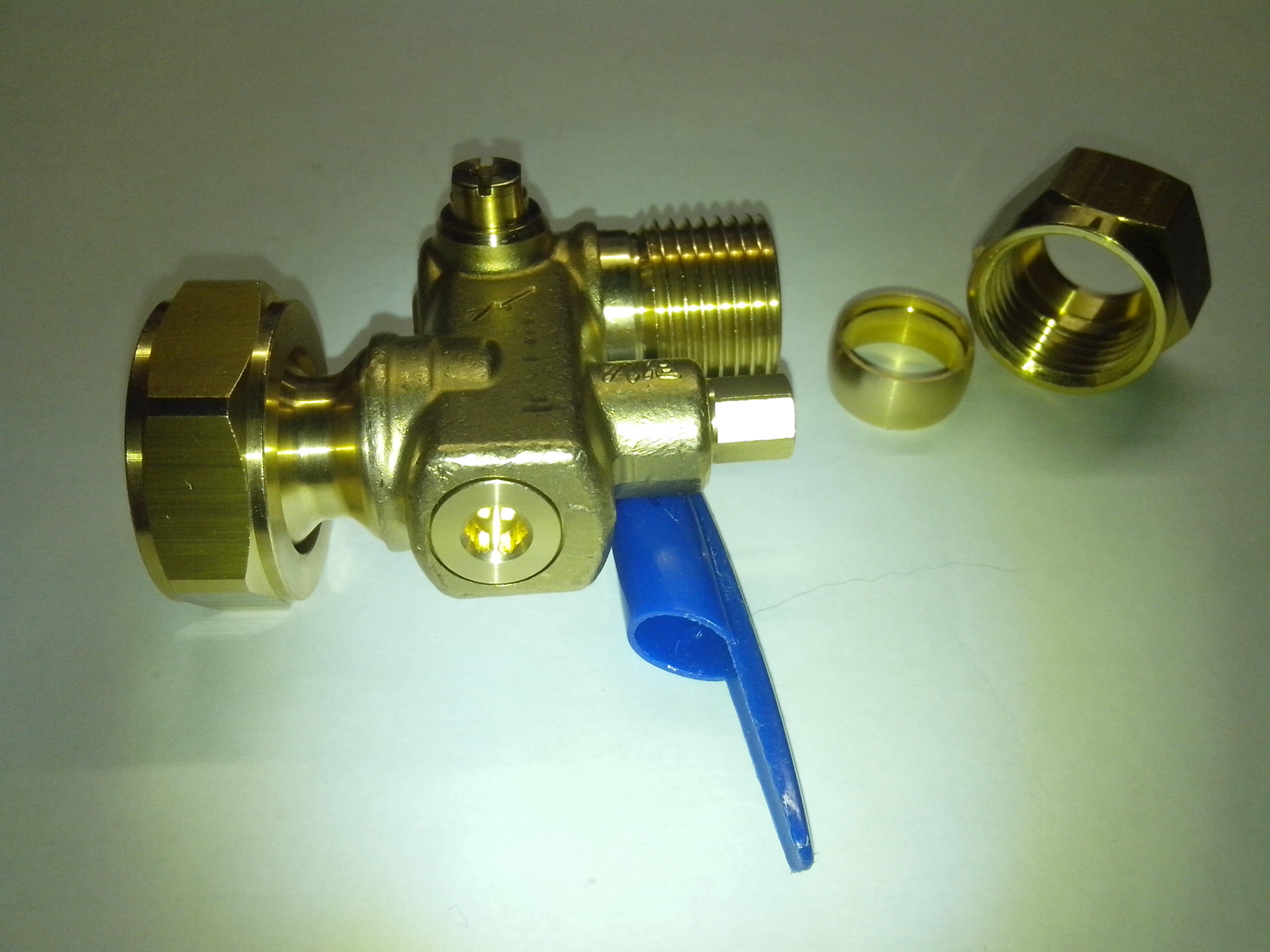

Добрый день. купила клапан
Вопрос. Если смотреть снизу: идет сначала гайка, потом пластиковая прокладка. Так вот эта пластиковая прокладка должны быть внутри бочка или снаружи (снизу, вместе с гайкой)?? Заранее спасибо и извинения за дремучесть)

Анастасия777, плоская пластиковая - снаружи бачка.

Сообщений: 3
11.01.2019 в 02:47:58
Mazayac, спасибо)) поменяла сама, все работает и ничего не течет))
