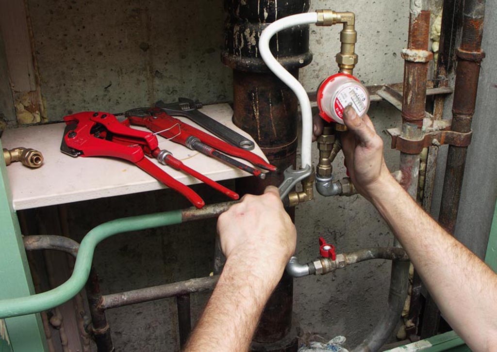

Нуждаюсь в помощи и совете. Мастер по счетчикам отказывается ставить счетчики на метапласт и настаивает на замене труб на полипропилен или железо, это нужно или другой мастер справиться? Для наглядности вешаю фотку, счетчик планируется ставить слева, на железной стороне.

Haki написал: другой мастер справиться?
При наличии инструмента справится. Обычно как раз металлопласт ставят в виде петли для возврата в водопровод после счётчика: https://yandex.ru/images/search?text=%D1%81%D1%87%D0%B5%D1%82%D1%87%D0%B8%D0%BA%20%D0%B2%D0%BE%D0%B4%D1%8B%20%D1%83%D1%81%D1%82%D0%B0%D0%BD%D0%BE%D0%B2%D0%BA%D0%B0
Haki написал: Мастер по счетчикам отказывается ставить счетчики на метапласт и настаивает на замене труб на полипропилен или железо
Вероятно хочет заработать не только на установке прибора, но и на замене труб...

Haki написал: Мастер по счетчикам отказывается ставить счетчики на метапласт и настаивает на замене труб на полипропилен или железо, это нужно
У данного конкретного мастера просто нет пресс-клещей для МП, наверное, а с цангами он напоролся и не хочет рисковать. :) Ищите другого.

Он весьма убедительно аргументирует, что и запорное устройство на металлопластике стоит и если он еще и счетчик повесит, то металлопластик провиснет... Вот и мне чего-то кажется - дурят нашего брата. Там наверно не нужен специнструмент, металлопластик идет от стока до вентиля, с ним работать не нужно, а дальше железная труба, на место железной трубы и планируется счетчик.

Haki написал: Он весьма убедительно аргументирует, что и запорное устройство на металлопластике стоит и если он еще и счетчик повесит, то металлопластик провиснет...
Краны в данном состоянии висят на железной трубе, на ней же повиснут счётчики, если она крепко держится. Но по хорошему закрепить обе трубы на хомуты или пластиковые держатели, что бы точно ни чего не провисало и было закреплено.
Haki написал: Там наверно не нужен специнструмент, металлопластик идет от стока до вентиля, с ним работать не нужно
Если двигать краны правее, то может понадобится и отключение стояков и инструмент для МП.
Haki написал: дальше железная труба, на место железной трубы и планируется счетчик.
На верхней трубе можно выкрутить сгон и муфту и изобразить например:
ссылка
Что бы ни чего не провисало крепим счётчик и/или трубы хомутами/пластиковыми держателями к стене. Или счётчик и фильтр тоже крепим к стальной трубе, а к крану уже опускаем МП, закрепляем опускаемую трубу и трубу от стояка.

ser000, Да в том то и дело, что кран висит только на металлопластике, которая с одной стороны крепится к тройнику, а с другой опирается на вентиль с железной трубой, на место которой и нужно поставить счетчик. Чтобы хомутики поставить нужно долбить плитку?
Имеет ли смысл поменять этот кусок металлопластика на полипропилен?
