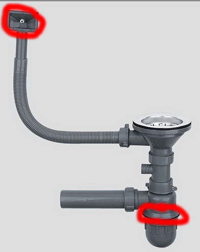

ABuaTop написал : Внутренний голос мне подсказывает, что это обвязка для раковины/мойки.
Вам нужно что-то из этого:
так у него мойка и есть) в Питере, наверно, мода такая - ставить сливную арматуру от ванны под кухонную мойку?)))

Weld, если сифон будет именно такой, как на фото, то при установке нанесите силикон на прокладки в отмеченных красным местах. а то подтекает.

Slob написал : при установке нанесите силикон на прокладки в отмеченных красным местах. а то подтекает.
спасибо за совет однако в первую очередь хотелось бы получить совет по заданным вопросам :)

Weld написал : спасибо за совет однако в первую очередь хотелось бы получить совет по заданным вопросам
сложно советовать, не видя, как у вас там все расположено. я тоже хотел сделать идеально и красиво, а на практике получилось, что водопроводные трубы, которые идет горизонтально, оказлись в одной плоскости и на пересечении с запланированной вертикальной трубой канализации. поэтому пришлось развернуть сифон и направить горизонтальный участок влево, где стена. после 40 мм трубы сифона идет манжета 45/50, колено 90, короткий отрезок трубы вниз под приличным уклоном, потом два колена 45 и затем в трубу, которая идет в стене ванной комнаты. то есть, получилось два поворота. но работает пока нормально. у вас совершенно никаких ограничений нет? начните делать, и какой-то нюанс все подскажет или не оставит иного выбора)

Slob написал : у вас совершенно никаких ограничений нет?
ну на озвученные вопросы они не влияют. А сколько уклон должен быть для трубы ф50 на длину 1,5м?

Weld написал : ну на озвученные вопросы они не влияют. А сколько уклон должен быть для трубы ф50 на длину 1,5м?
если не ошибаюсь, то для такого участка может быть каким угодно большим. я бы делал как можно меньше в разумных пределах. чтобы хотя бы на четверть высоты труба наполнялась водой. так мусор будет гарантированно уплывать.

Weld,выводите каналью прямо напротив трубы ,она имеет ход по высоте 5см когда поставите и воткнёте сделаете небольшой наклончик двигая вверх колбу сифона. водорозетки сделайте сбоку от канашки с двух сторон

Weld написал : А сколько уклон должен быть для трубы ф50 на длину 1,5м?
По СНиПу 3 см.
