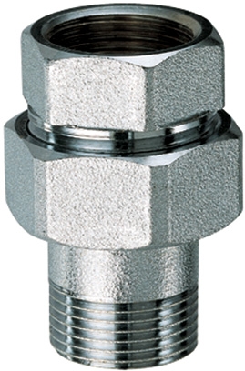

Парни! :)
Подскажите по установке водорозеток для смесителя. Эксцентрики не дают установить смеситель так, чтобы линия, соединяющая центры отводов смесака, совпадала бы с линией, соединяющей центры водорозеток. Т.е. грубо говоря, смесак ставится либо выше, либо ниже уровня водорозеток. Соответственно, его расположение относительно межплиточных швов "плывет". Подозреваю, что эксцентриситет эксцентриков ;) - суть величина не нормируемая. Т.е. заранее установить водорозетки так, чтобы отражатели смесака находились ровно по линии шва не представляется возможным. Кто как выходит из ситуации? Сдвигаете водорозетки выше или ниже шва?

Vobbler написал : Подозреваю, что эксцентриситет эксцентриков - суть величина не нормируемая.
Если купите эксцентрики заранее - величина вполне измеряемая :) И поддающаяся учету...
Vobbler написал : Т.е. заранее установить водорозетки так, чтобы отражатели смесака находились ровно по линии шва не представляется возможным. Кто как выходит из ситуации?
Вместо эксцентриков используются прямые футорки 1/2 - 3/4 и водорозетки замуровываются в сборе с футорками и прикрученным смесителем, или его точным муляжем - кондуктором (планка с двумя прикрученными заглушками 3/4 просверленными точно по центру).

BV написал : Может вы невнимательно читали и народ как раз старался НЕ угодить в перекрестье?
Я даже фотки видел :) На ЭТОМ форуме :) Не вижу проблемы с гидроизоляцией: эпоксидная затирка выводится заподлицо в районе отражателя водорозетки.
BV написал : Вместо эксцентриков используются прямые футорки 1/2 - 3/4 и водорозетки замуровываются в сборе с футорками и прикрученным смесителем, или его точным муляжем - кондуктором (планка с двумя прикрученными заглушками 3/4 просверленными точно по центру).
Здесь была дискуссия парой страниц раньше. Народ говорит, что только эксцентрики! У них же проходное некошерно заужено и "искривлено" - типа глушит шум и регулирует расход до максимально возможного для смесителя. Типа по СНИП - только с эксцентрикаме...
