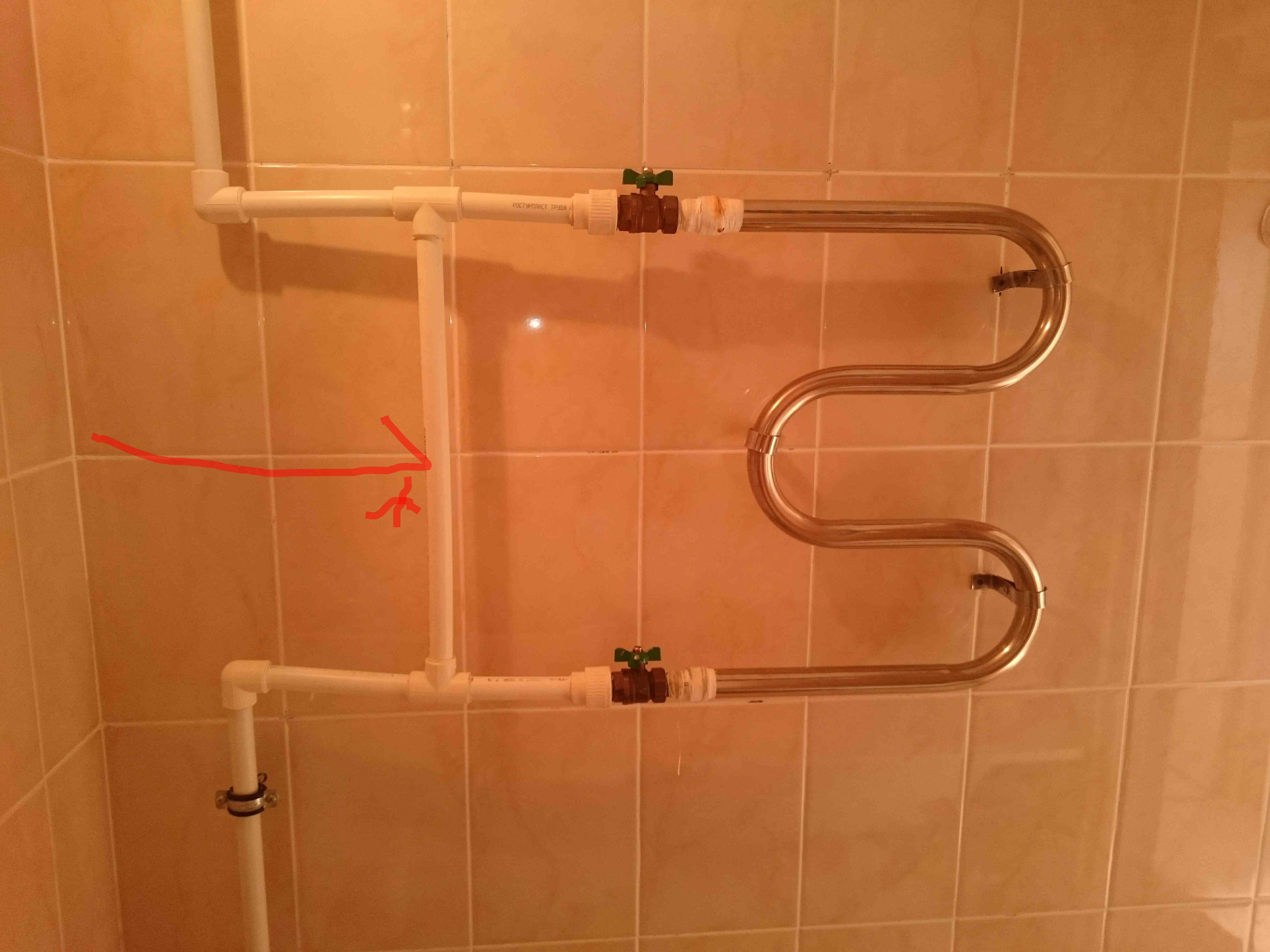

yety написал: как должны быть правильно сделаны стояки на последнем этаже при подаче снизу? Как стояк должен заканчиваться ? В каком месте должен быть сделан отвод?
Все технические параметры по материалу стояков, их диаметру, креплению, наличию , кол-ву и месте установки компенсаторов, конфигурации и т.д. подробно озвучено и отражено в инж.проекте здания. Ознакомится с проектом вы имеете полное право, т.к. инженерный проект здания, как и вся техническая документация принадлежат на праве общей долевой собственности ВСЕМ собственникам помещений в этом многоквартирном доме и является частью общего имущества на основании Постановления Правительства РФ от 13.08.2006 N 491 (ред. от 09.09.2017) Некоторые нюансы и разъяснения см.здесь http://www.klerk.ru/law/articles/120529/

Какую роль выполняет и на сколько необходима эта труба в данном месте?
В том смысле что не правильнее было поставить прямую трубу стояка и просто сделать два ответвление для полотенцесушителя?
ser000
ser000
Регистрация: 09.04.2013
Сообщений: 11188
21.02.2018 в 11:59:33
FashRus написал: Какую роль выполняет и на сколько необходима эта труба в данном месте?
Выполняет роль байпаса, а плечи от стояка в некоторой степени выполняют роль компенсаторов.
FashRus написал: В том смысле что не правильнее было поставить прямую трубу стояка и просто сделать два ответвление для полотенцесушителя?
Прямая трубу в данных условиях будет плясать не лучше возможно даже хуже в отсутствии компенсации при удлинении. Повезёт с эстетикой если удлинение уйдёт к соседям, но может не повезти, если у соседей сверху рванёт.
Может на нержавейку всё же переделать, увеличится площадь полезная для сушки, будет всё ровно и красиво, если уж на показ, а все перекосы будут у соседей.

FashRus, с несмещённым и незауженным байпасом («прямая труба») коэффициент затекания воды в ПС меньше.
