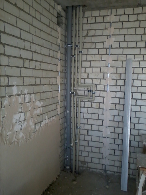

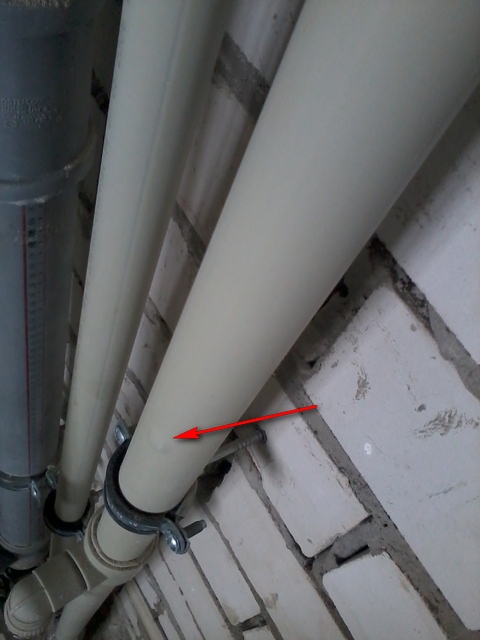

Здравствуйте уважаемые мастера. Имеются вот такие стояки в квартире в 13 этажном доме с крышной котельной.
Трубы PP-R фирмы FD, диаметрами 32 для ГВС и ХВС, и 25 для обратки ГВС. На трубах с горячей водой имеются множественные вздутия.
Подскажите что делать с такими стояками: оставить или поменять? Если менять, то на какие лучше?

MRL,в принципе это не криминал.дешёвая труба имела при изготовлении воздух между алюминием и наружним слоем пропилена,он и раздулся при нагреве(на холодной воде такого никогда не происходит).если менять,то BANINGER,ЭКОПЛАСТИК,ВЭФА

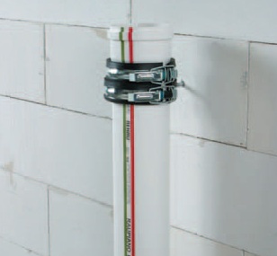

Кто устанавливал подобный шумопоглощающий хомут?
Там два хомута в комплекте один с шпилькой на стену, второй нет Тот который с шпилькой свободно на трубу вешается, чуть ли не болтается, а вот второй без шпильки с трудом, такое ощущение что труба даже под ним каверкается у всех так? Кто в курсе сколько таких хомутов нужно , и нужны ли в дополнения неподвижные хомуту с жёсткой не плавующей фиксацией к стене
