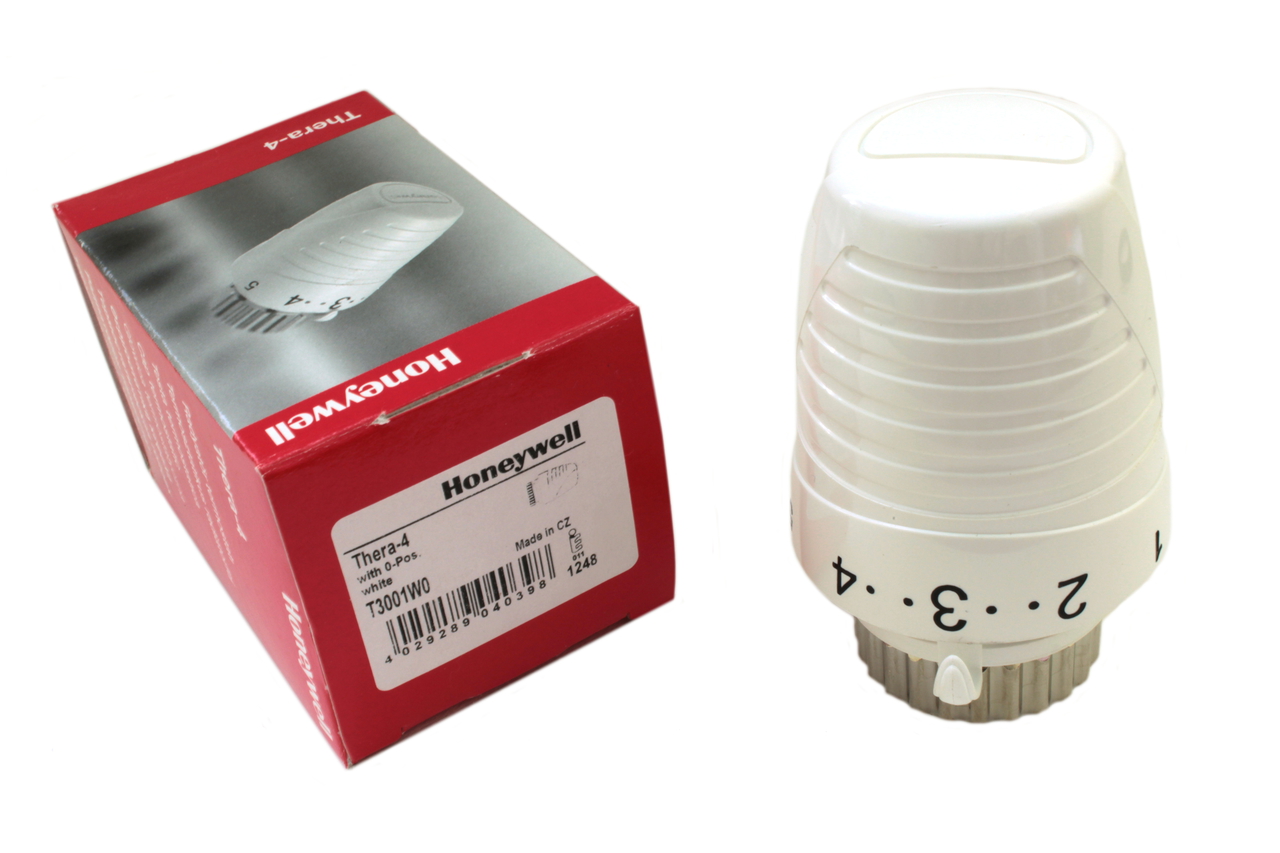

Добрый день, От застройщика достались радиаторы со смонтированными клапанами-вставками Danfoss c возможными предустановками от 1 до 7 и "открыто", а также термоголовки Honeywell Thera-4 Я правильно понимаю - чтобы их "подружить", клапан нужно ставить в положение "полностью открыт"?
молоток
молоток
Регистрация: 08.04.2013
Сообщений: 5097
21.11.2018 в 17:14:42
Естественно и термоголовку в положение 5 (сколько максимальное)
