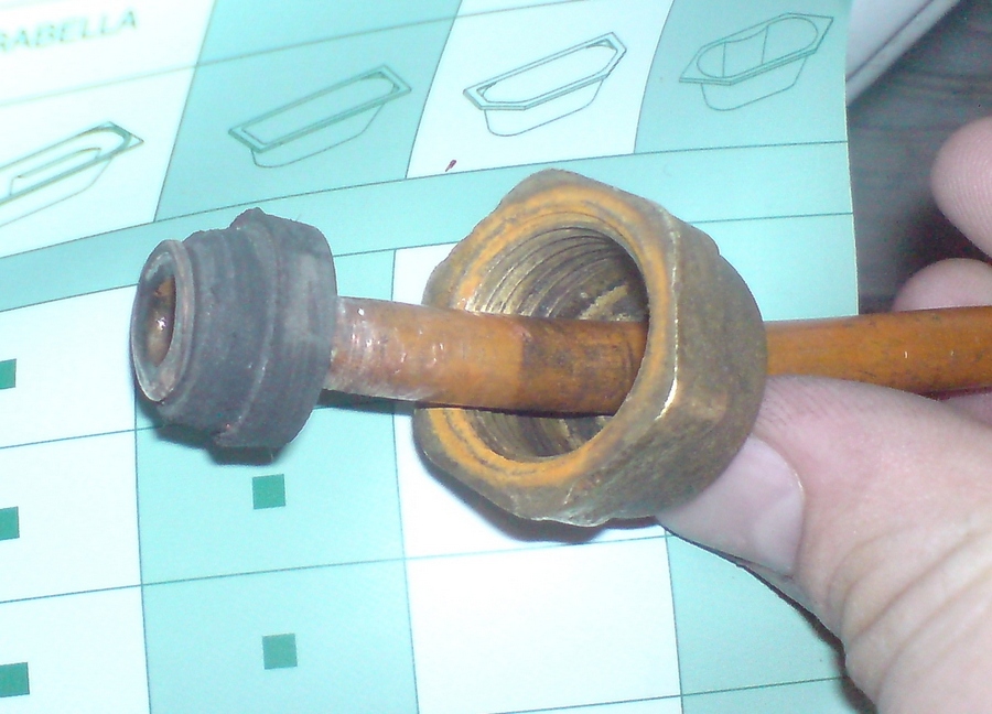

02.04.2013 в 13:42:59
Всем доброго здоровица! Подскажите пожалуйста по переходной муфте остендоф (которая с чугуна на пластик). В комплекте две резинки. С одной понятно, а вот та которая "бублик", она должна внутри остаться или просто придвигается к краю переходника:confused:

Maxelle написал : Подскажите пожалуйста по переходной муфте остендоф
имхо вы перепутали резинки местами............бублик вовнутрь, с юбкой наверх! а две я думаю для того, чтобы ось не смещалась.
