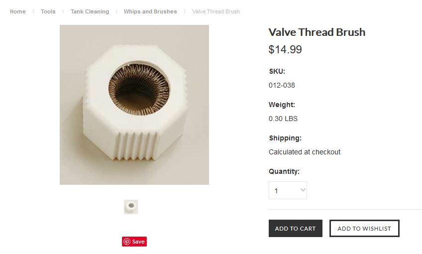

Посмотрел на фотографию, где щетки для зачистки - и вот интересно, неужели нет щетки для очистки внешней резьбы по образу той, что используется для зачистки аккумуляторных клемм? Надел, вжик - и чистота. Приходится вручную шкарябать корд-щетками, не всегда удобно, да и латунных что-то нет в продаже, только латунированные.

menket написал: вот интересно, неужели нет щетки для очистки внешней резьбы по образу той, что используется для зачистки аккумуляторных клемм?
Разумеется, есть. Начиная от самых простых:
До промышленных - вбейте в поиске "stud brush cleaners" и все увидите:
А вот эта вообще "огонь":
ее можно даже токарю в ближайщей промзоне заказать :)
