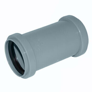

Добрый день!
Подскажите, подобного рода ремонтные канализационные муфты надежны в плане протеканий воды? Их можно ставить в любом положении (вертикально, горизонтально)?

sasin.pro, надежны. Канализация безнапорная. Они бывают двух видов: с упором ограничителем в середине и без, надвижные. С упором даже на стояки ставят. Сам не ставил, т.к есть опасность сползания нижней трубы без раструба, но в принципе можно их даже там использовать. Приходилось ставить в других местах. Например здесь, по плану должен быть в следующем году кап ремонт в доме, с заменой всех коммуникаций. В т.ч и в аварийном состоянии чугунного стояка канализации. Но в квартире ремонт делался раньше. Поэтому соединил отводы к приборам через муфты, для более легкой разборки.
